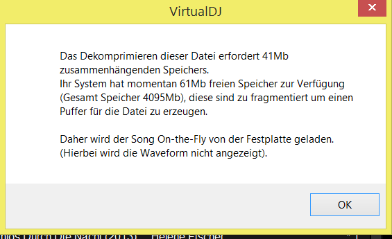

wenn vdj die ausgabe beendet und du dann wieder aktivieren willst, kommt diese meldung. ist auch bei w7/vista/ egal was vor.

Habe jetzt den ersten Fehler gefunden.
Windows Hat mich immer aus dem Erweitern modus raus geworfen und dann kommt die meldung.
Jetzt muss ich nur noch das die Waveform weiterläuft hin bekommen dann läuft alles.
Posted Thu 02 Jan 14 @ 11:23 am

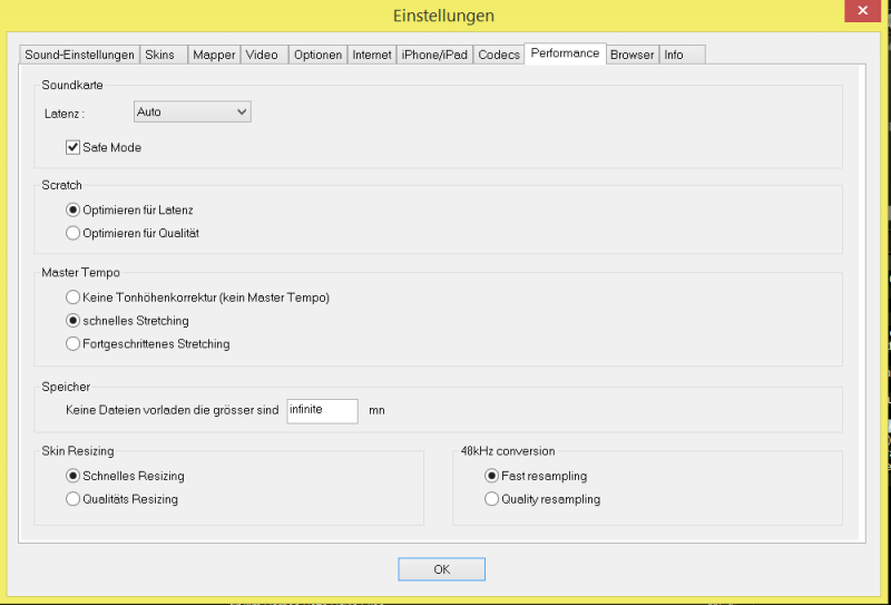

Aber "infinite" in den Optionen hast du eingetragen?
Posted Thu 02 Jan 14 @ 11:48 am
Ja habe ich .
Selbst wenn ich da 120 min eingebe und das lied ist nur 69min geht es nicht :-(
Posted Thu 02 Jan 14 @ 12:01 pm
mach das regtool auf und setz ein hacken bei "video use all memory"
mehr geht dann nicht, frage mich sowieso, warum du sooooooo lange mixe laden willst

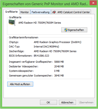

ch würde vermuten das Deine Grafikkarte halt Probleme bekommt wenn Sie 2x Full HD ausgeben muss. Schau mal ob Du versehentlich die Farbtiefe zu hoch eingestellt hast. Wenn Du das in Truecolor auf beiden Displays verwendest würde mich das nicht wundern..
Ist schließlich eine Auflösung von 3840x1080.

Wo muss ich da genau gucken zwecks der farbtiefe?? Kann das mit dem truecolor nicht finden??
Posted Fri 03 Jan 14 @ 2:49 am
Bildschirmauflösung - Eerweiterte Einstellungen - Monitor
Ansonsten irgendwo in den Einstellungen Deiner Grafikkarte. Aber wie gesagt - vermutlich liegt es einfach an der Gesamtgröße des Bildschirms bei 2x HD.

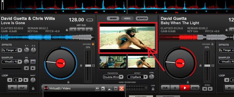

Wenn der Fehler mit dem Arbeitsspeicher kommt, dann mach mal einen doppelten Rechtsklick auf das kleine Videofenster im Skin.
Dann sollte das Bild der Videoausgabe kurz aus und wieder an gehen.
Dann sollte dein Arbeitsspeicher wieder frei sein. Bis er wieder voll läuft.
Das ist leider so bei manchen AMD Grafikkarten. Habe ich an meinen Desktop auch.
Das Fix Tool sollte das eigentlich beheben, aber ich weiß nicht wie zu verlässig das läuft.
