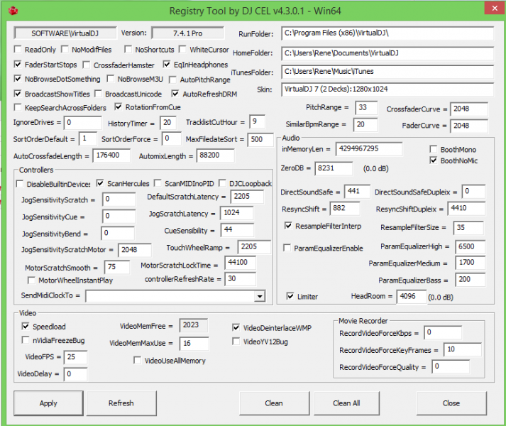

Habe auch gerade festgestellt das der wert sich schon automatisch geändert in der Regedit???Hatte bei videoMenMaxuse 1014 drin und jetzt das.Obwohl ich immer Apply gemacht habe.

Einfach den halben Wert nochmals eintragen und speichern. danach bitte nochmals testen. Videos laufen definitiv problemlos. Wenn es an der Software liegen würde hätten alle die gleichen Probleme. Daher tippe ich entweder auf die GraKa oder einen anderen Faktor der uns bis jetzt noch verbogen geblieben ist...

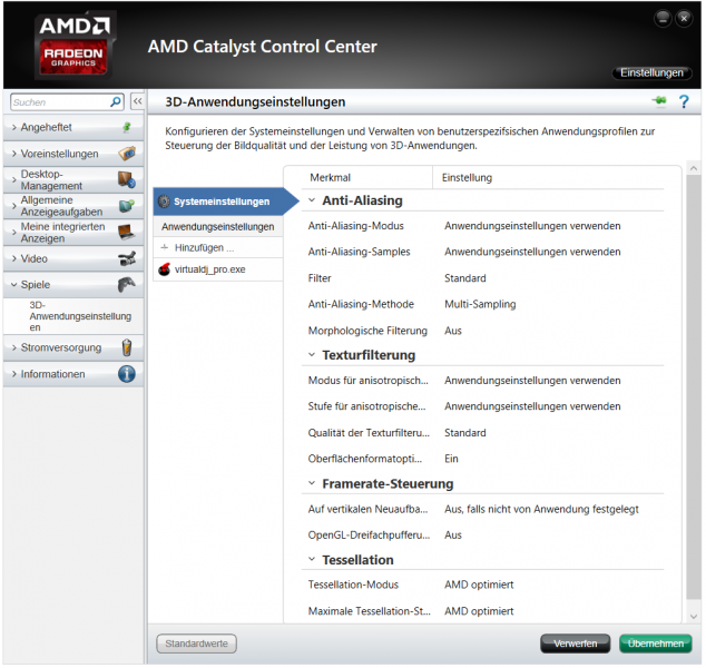

Such mal nach so etwas wie vdj exe mit Hochleistungsgrafikkarte ausführen oder so ähnlich

Hallo habe gestern noch mal Amd Grafik angerufen.
es gibt eigentlich eine option im crystal Control Center unter Stromversorgung optimale hochleistungs Grafikkarte zu programm
Hinzufügen.
Aber wei ich eine sony vaio habe gibt es die Option
Nicht und wird bei sony nicht angeboten.
Habe es auch mal versucht ein normales crystal Control Center zu
Installieren aber dann geht garnichts mehr.
also könnte mir win 8 kaufen und neu drauf machen
Ohne den sony mist dann müsste es gehen.
Glaube aber nicht das es was anderes ist als wenn
ich die hochleistungs Grafikkarte bei virtual dj auswähle
oder?? Das geht ja.
oder kann es sein das es bei mir nur die hochleistungs Grafikkarte nur für den Video Ausgabe nutzt und das Programm selber
Die kleine intel nutzt und das dann nicht reicht? ?
