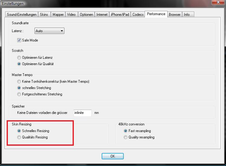

schreibe infinite in das feld wie bei mike's screenshot

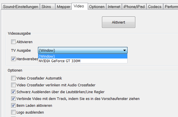

1. Erweiterten GraKa Modus aktivieren ( Windows Taste + P)
2. Rechtklick auf das VDJ Icon, danach im Optionsfester : ausführen mit Grafikkarte ( Auswahl) anklicken ( Win 8)
3. Nachdem VDJ gestartet ist, unter Config/ Video die AMD auswählen.
4. Wenn diese nicht zur Auswahl steht bitte einmal Hardwarebeschleunigung deaktivieren/ aktivieren. Dann sollt die AMD angezeigt werden

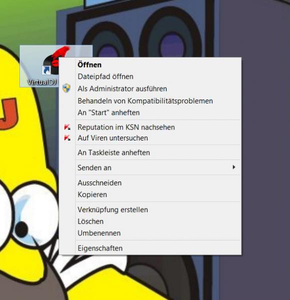

bis dahin habe ich alles Rechtklick auf das VDJ Icon, danach im Optionsfester : aber das
steht bei mir nicht .ausführen mit Grafikkarte ( Auswahl) anklicken??
Habe das reg tool geöffnet und bei mir steht das .Bei VideoMemFree da 2027

infinite hast du eingetragen?

Weiss nicht was du für ein Betriebssystem hast. Steht ja auch dabei Win 8....;-)

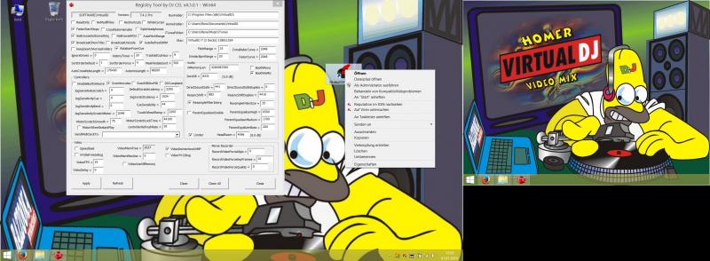

Ich habe win 8 und das steht nur da siehe bild
Posted Wed 01 Jan 14 @ 7:01 am
das infinite ist im vjd convig/performance fenster
