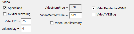

Ok, dann ist diese Funktion eventuell bei dir in dem AMD Grafikartenprogramm eingebettet. Schau mal unten auf der Taskleiste ob du dort was findest. Vorab aber mal nach den Angaben von Braenzu testen, da es sein kann dass es auch so funzt.
Hier mal die Einstellung bei einer 1GB GraKa im Registry Tool
