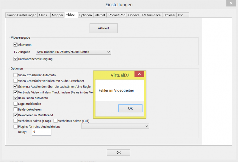

Also ich glaube einfach das virtual dj nicht mit win 8.1 klar kommt!!!
Bei meinen alten laptop war das alles nicht mit win 7!!!!
Da hatte ich auch keine virtual dj abstürze!!!
Also für 260 euro sollte das alles laufen!
Ach hier der nächste fehler.
6 videos gespielt.
6 videos gespielt.
Posted Thu 02 Jan 14 @ 9:42 am

da kann man ja nicht viel machen und sehen tut man da ja auch nichts.
veilleicht weil ich win 8.1 habe.
Habe mir auch schon einen neuen Grafiktreiber geladen aber auch nichts.
Posted Thu 02 Jan 14 @ 9:55 am

Habe immer einen Beamer angeschlossen.
Musik läuft weiter aber der film nicht mehr.
Kann auch nicht wieder anstellen bis ich virtual dj neu gestartet habe.
Posted Thu 02 Jan 14 @ 10:01 am
