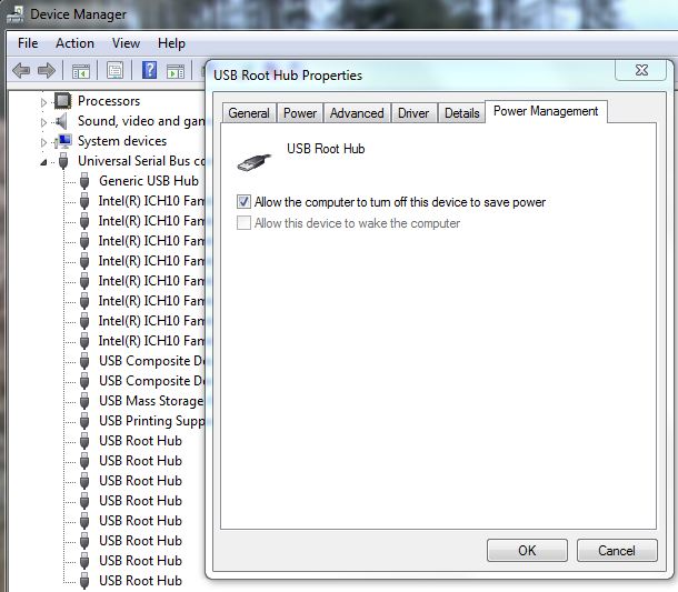

controleer bij de instellingen van je usb hub(s) of power saving uit staat. dit doe je in device manager/rechtermuisknop op usb root hub/power management. dan alles uitvinken

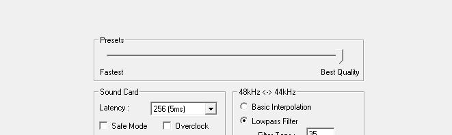

je kan voor de ruis ook nog proberen om instellingen van je geluidskaart aan te passen bij config/performance, beetje afhankelijk welke le versie je hebt, maar het moet ergens staan.
schijf de regelaar meer richting fastest om betere reactie te krijgen van je geluidskaart/pc. mogelijk verhelpt dit ook de ruis
