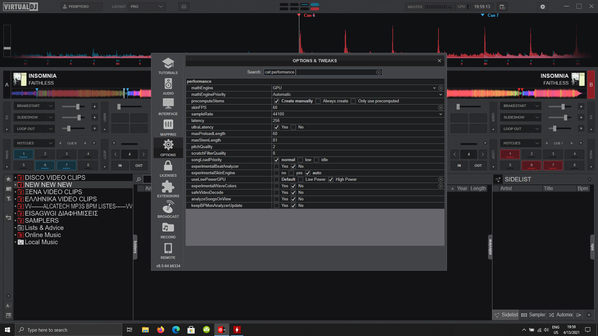

1) Ειδα ενα τυπο στο youtube να προτεινει καποιες ρυθμισεις για το vdj : https://www.youtube.com/watch?v=iDr4m9P9nT4
Προς το τελος λοιπον αναφερει για τα experimentalBeatAnalyzer, experimentalSkinEngine & experimentalWaveColors. Δεν εχω καταλαβει σε τι ακριβως μπορει να βοηθησει αν τα βαλουμε στο "yes" , αλλα το βασικοτερο ειναι να μου πειτε που πρεπει να ειναι στο δικο μου συστημα.
Εγω χωρις να πειραξω τιποτα στα settings τα βρηκα ετσι:
.png)

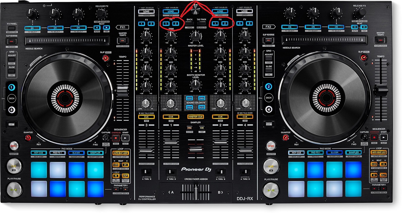

2) Στην παραπανω φωτο αν δειτε εχω επιλεγμενα 3 FX για το καθε deck. Πως μπορω αυτα τα FX να τα κανω save στο FX bank 1 της κονσολας και στο FX bank 2 να βαλω καποια αλλα ? (στο support-hardware-manual της RX δεν αναφερονται καθολου τα συγκεκριμενα κουμπια)
Παρακατω δινω την φωτο απο την κονσολα και αλλες 2 φωτο που ισως βοηθησουν...

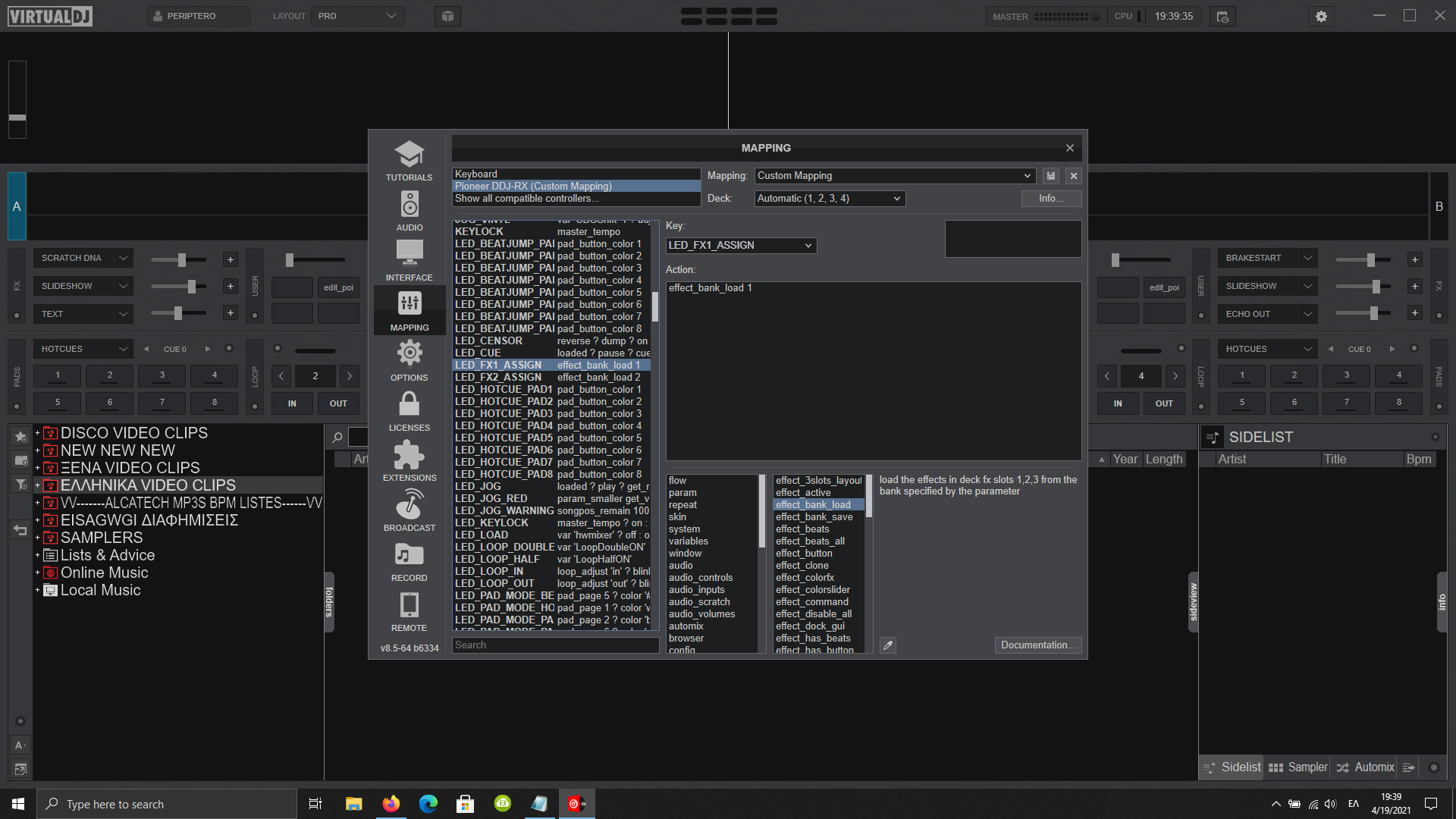

          Το remapping εγινε με επιτυχια, αλλα τα φωτακια led των FX ASSIGN (1 & 2) δεν αναβουν πλεον καθολου.
Τι πρεπει να κανω για να αναβει καθε φορα το κουμπι που ειναι επιλεγμενο?
Γιατι τωρα πρεπει να κοιταω στην οθονη για να βλεπω ποιο fx bank εχω στο καθε deck...
Posted Sun 18 Apr 21 @ 11:44 pm
          Βρες το LED_FX1_ASSIGN άλλαξε το σε
Αντίστοιχα και το 2
    effect_bank_load 1
Αντίστοιχα και το 2
Posted Mon 19 Apr 21 @ 7:06 am

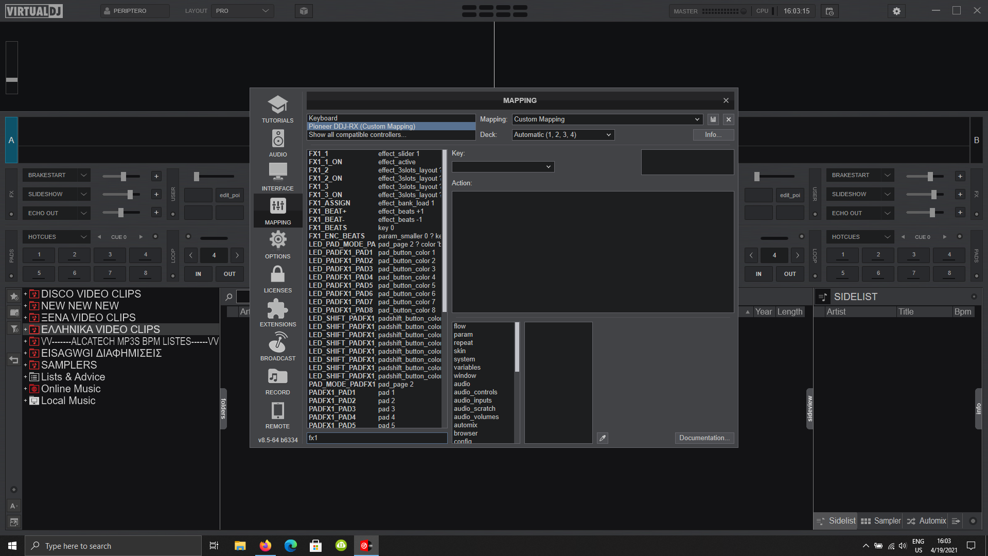

          Δεν το βρισκω.
Και στο search αν γραψω "fx1" μου βγαζει αυτα στην φωτο απο κατω.
Αντιστοιχα αποτελεσματα εχω και για το "FX2"
       Posted Mon 19 Apr 21 @ 1:07 pm
          Όταν κάνεις αναζήτηση σου δείχνει μόνο τα κλειδιά που έχουν προγραμματισμό.
Χρησιμοποίησε το Drop Down Box δίπλα από τη λίστα (εκεί που γράφει KEY)
Posted Mon 19 Apr 21 @ 1:15 pm

          Δοκίμασε τότε αυτό:
    effect_bank_load 1 ? on : off
Posted Mon 19 Apr 21 @ 6:11 pm

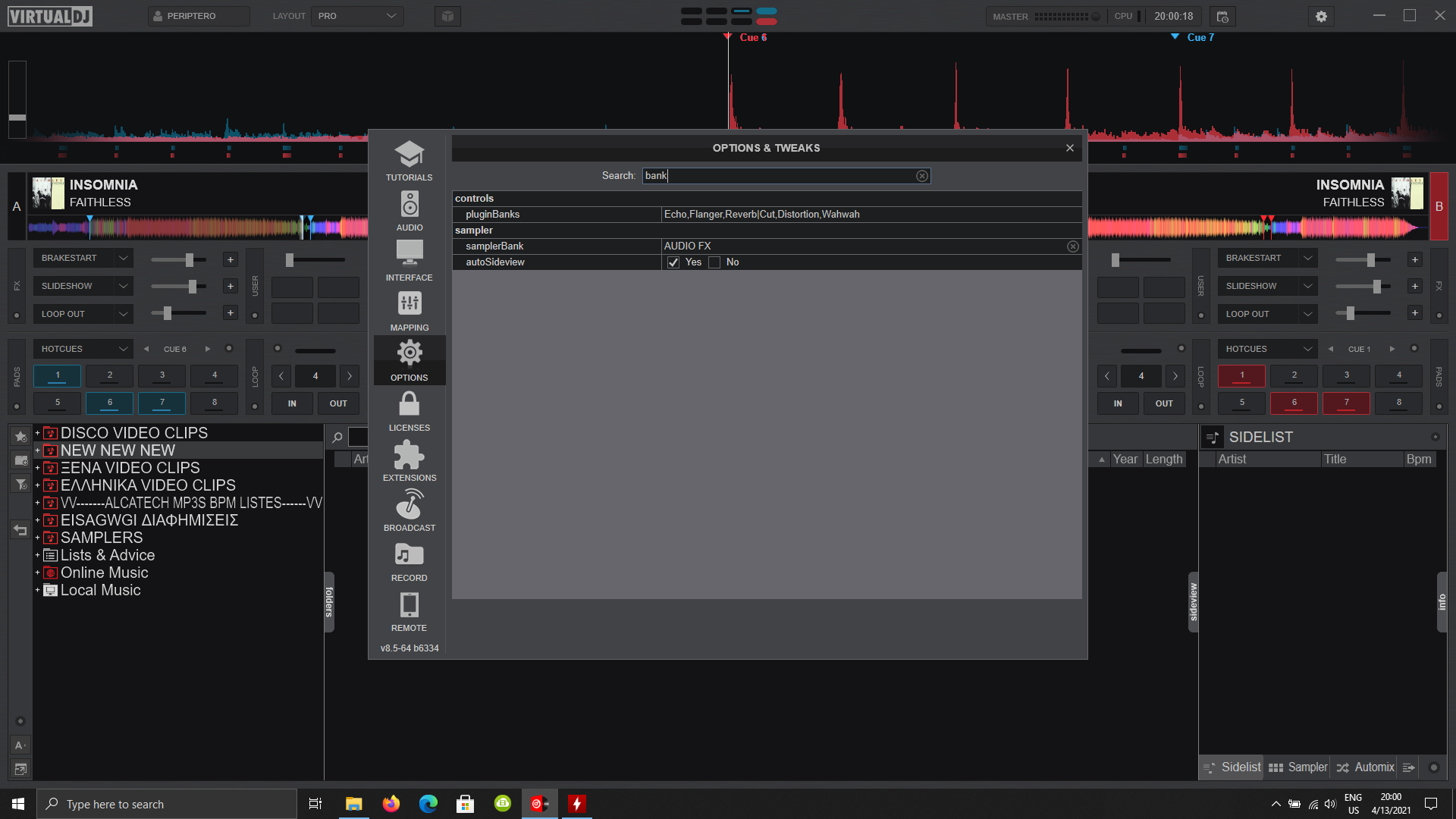

          Κάνε μου μια χάρη (γιατί κάτι θυμήθηκα τώρα)
1) Άνοιξε τις ρυθμίσεις και βρες την ρύθμιση "pluginBanks"
2) Σβήσε ότι γράφει
3) Κάνε επανεκκίνηση το πρόγραμμα
4) Αποθήκευσε ξανά 2 νέα banks (πατώντας SHIFT+FX1, SHIFT+FX2)
Τώρα δουλεύει το led ? (με κώδικα "effect_bank_load 1" και "effect_bank load 2" αντίστοιχα)
Υ.Γ.: Το "? on : off" δεν ελέγχει άμεσα το led. Βασικά το script έχει την έννοια "είναι αληθές οτι έχω γράψει πριν το ερωτηματικό; Τότε ΟΝ αλλιώς OFF"
Κανονικά αυτό δεν χρειάζεται σε τόσο απλές περιπτώσεις εντολών όπως τo effect_bank_load 1, αλλά είπα να το δοκιμάσεις μήπως υπήρχε κανένα bug.
2) Σβήσε ότι γράφει

          Εχει ενδιαφερον αυτο....
DJDAD εκανα factory default στο mapping, και οι ρυθμισεις ειναι by default ακριβως οπως μου τις ειπες, αρα δεν χρειαστηκε να κανω κατι.
Αλλα, τα led δεν αναβουν.
(τωρα ξεκιναει το περιεργο...)
Τοτε λοιπον εσβησα οτι ειχε στο pluginBanks" (οπως μου ειχε πει ο PHANTOMDEEJAY)
Οταν λοιπον παταω "x" για να σβησουν τα "pluginBanks" η γραμμη δεν ειναι κενη αλλα πλεον γραφει "Echo,Flanger,Reverb|Cut,Distortion,Wahwah" .
Οποτε τι εγινε : στο "pluginBank" σβηστηκαν οι επιλογες που ειχα εγω, και αυτοματος φορτωθηκαν οι επιλογες που εχει by default.
Οταν λοιπον το "pluginBank" εχει τα default εφφε τα led αναβουν κανονικα.
Αλλα με το που αλλαξω εστω και ενα εφφε απο τα τρια του bank τοτε το συγκεκριμενο led σβηνει και δεν ξανααναβει. Και save να κανω (SHIFT_FX1_ASSIGN, SHIFT_FX2_ASSIGN) τα led δεν αναβουν.
Αρα δηλαδη τι : για να αναβουν τα led πρεπει να εχω με το ζορι τα 2 bank που θελει αυτο ?
bank 1: Echo,Flanger,Reverb
bank 2: Cut,Distortion,Wahwah

Χρησιμοποίησε τo 1ο Custom button (effect_bank_save 1) αντί τον συνδυασμό από τον controller για να σώσεις την αλλαγή στο Bank 1.
Χρησιμοποίησε τωρα το FX ASSIGN και δες αν τα λαμπακια ανάβουν κάθε φορά που επιλέγεις την μία Bank ή την άλλη.
Αυτο το τεστ είναι για να δούμε αν τα λαμπακια δουλεύουν κανονικά και το προβλημα είναι στον SHIFT συνδυασμό.
