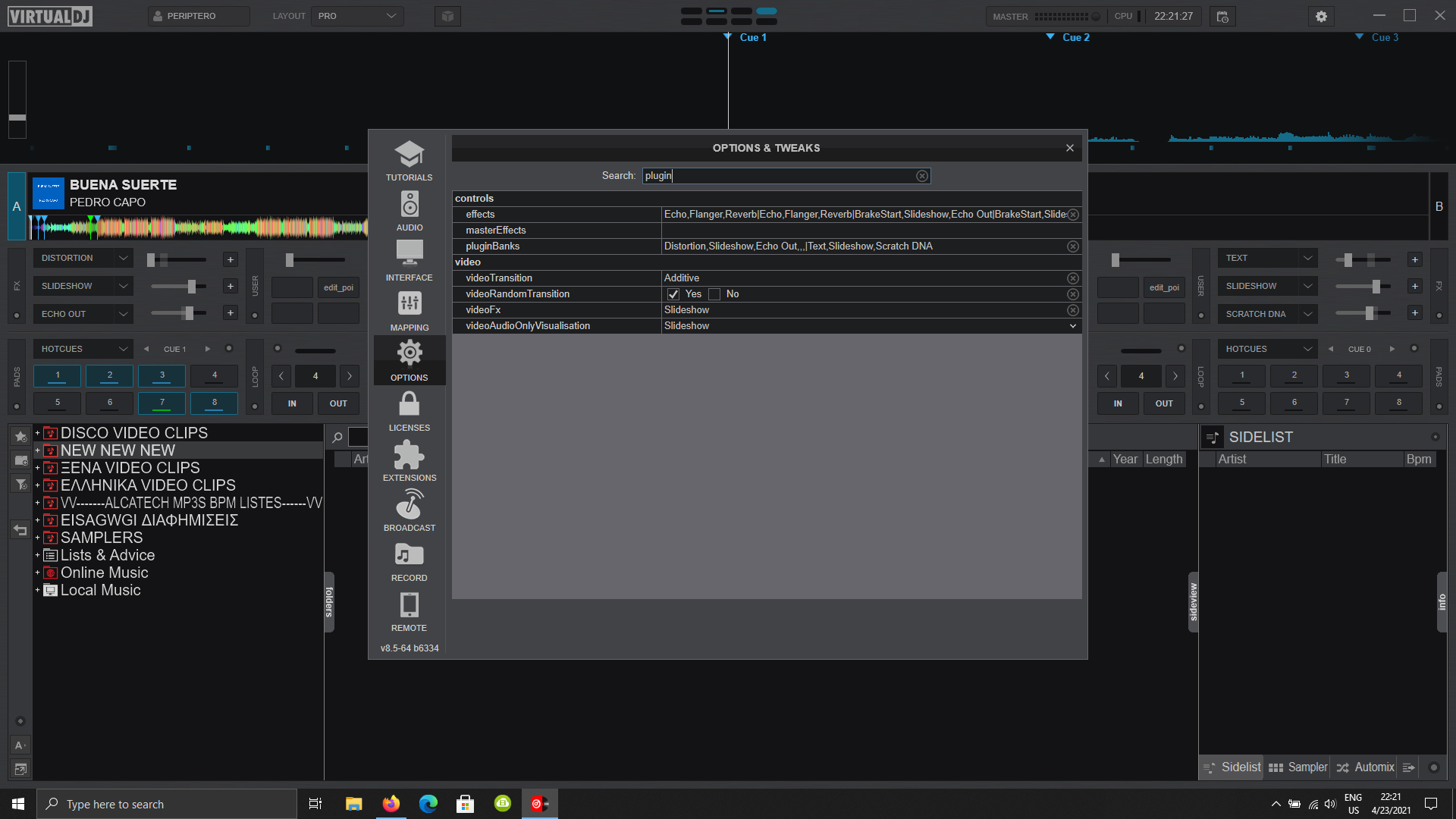

Το βρηκα !!!!!!
Οπως περιγραφω και πιο πανω παρατηρησα αυτες τις τρεις τελειες που δημιουργουνται καθε φορα που αλλαζω ενα effect
π.χ αν στο bank 1 αλλαξω το πρωτο effect απο Filter σε Distortion τοτε στις ρυθμισεις->pluginBanks βλεπω αυτο:
Distortion,Slideshow,Echo Out,,,|Text,Slideshow,Scratch DNA
.png)
Αν σβησω αυτες τις τρεις τελειες μετα το Echo Out τοτε αναβει το led και δουλευουν ολα κανονικα
Πππππφφφφφφφφ
Γιατι ομως να συμπεριφερεται ετσι? Γιατι να δημιουργει 3 τελειες και να μην συνεργαζεται η κονσολα ?
Πππππφφφφφφφφ

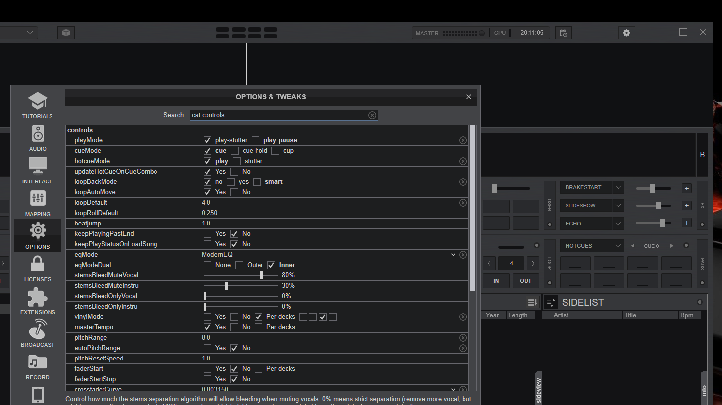

Δεν ανοιγω αλλο topic αφου η ερωτηση αφορα τις ρυθμισεις...
Στην φωτο παρακατω, προσπαθωντας να scrollαρω με την ροδελα του ποντικιου προς τα κατω , αλλαξα τις τιμες στα
stemsBleedMuteVocal
stemsBleedMuteInstru
stemsBleedOnlyVocal
stemsBleedOnlyInstru
Οι τιμες που βλεπετε στην φωτο ειναι οι default ?
stemsBleedMuteVocal
stemsBleedOnlyVocal
Υ.γ. Ενα "OK" για επιβεβαιωση δεν θα ηταν κακο

Οι προεπιλεγμένες τιμές είναι 80%, 30% 0% και 0%
Αλλά γενικά να ξέρεις:
Όταν έχεις πειράξει μια ρύθμιση τότε δίπλα της εμφανίζεται ένα X μέσα σε κύκλο (ακόμα κι αν η τιμή που έχει είναι ίδια με την προεπιλεγμένη)
Πατώντας αυτό το X μπορείς να επαναφέρεις τη ρύθμιση στην προεπιλεγμένη τιμή της
