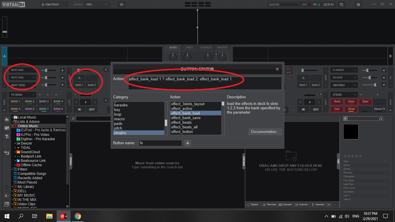

Καλησπερα, εχει γινει καποια αλλαγη στο προγραμμα και η εντολη
deck all effect_bank_load 1 ? effect_bank_load 2: effect_bank_load 1
δεν λειτουργει πια? Μονο χωριστα φερνουν αποτελεσμα. Πχ rightclick=deck all effect_bank_load 1
και leftclick=deck all effect_bank_load 2
Posted Sun 28 Mar 21 @ 4:03 pm

Λοιπον, ουτε αυτο δουλεψε.. οποτε δοκομασα το εξης...
Εσβησα το settings.xml και ξαναανοιξα το vdj. Αποθηκευσα 3 effect στο bank 1 και 3 στο bank 2
με το default skin. Εβαλα 2 εντολες στα custom buttons (effect_bank_load 1, Effect_bank_load 2) και στο τριτο custom δοκιμασα ολες τις εντολες που μου εστειλες. Το αποτελεσμα? Τα 2 custom buttons δουλευουν κανονικα αλλα στο τριτο η εντολη για εναλλαγη των banks φερνει μονο το bank 1 και μενει εκει.
Posted Mon 29 Mar 21 @ 7:47 pm

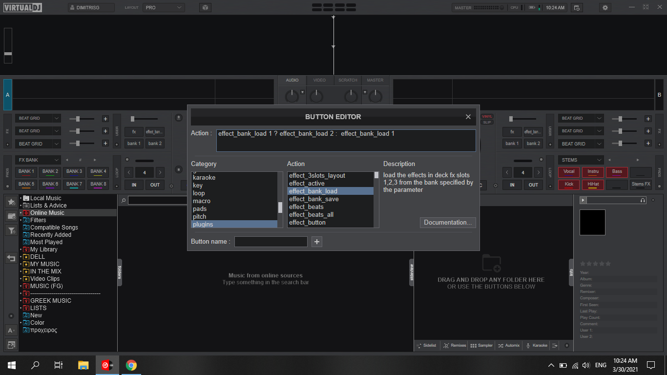

Ρε συ;
Θα με σκάσεις... :P
Λοιπόν...
Η εντολή που βλέπω στη φώτο έχει ένα μικρό τυπογραφικό:
εκεί που λες effect_bank_load 2: effect_bank_load 1, θέλει κενό ανάμεσα στο 2 και στην άνω/κάτω τελεία.
Αν δεις σε όλα τα script που σου έδωσα πιο πάνω το κενό υπάρχει.
Οπότε μάλλον δεν έκανες copy/paste από εδώ αλλά διόρθωνες ένα λάθος συντακτικά script...
Για δοκίμασε τώρα να βάλεις το κενό και να δεις αν δουλεύει!!! :)
