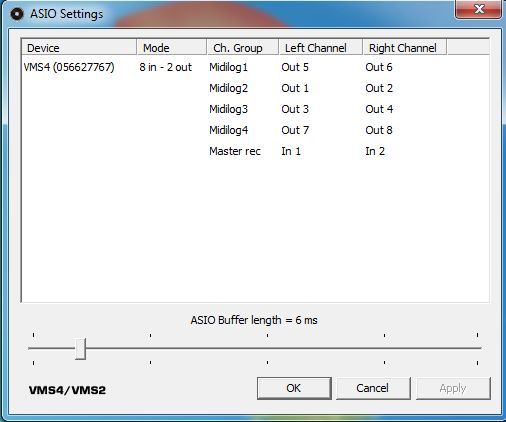

Bitte deinstalliere nochmal VDJ UND den ASIO-Treiber vollständig.
Säubere Deine Registry, z.B. mit CC-Cleaner
Rechner neu booten
ASIO Treiber 1.20 (der auf CD ist und auch auf AA-Homepage) neu installieren
VDJ LE installieren und meinen BLOG komplett abarbeiten, VDJ ausmachen!
VMS ansehen: auf 8-Out stellen, alle Kanäle vorn auf USB stellen! (VMS muss aus sein wg. Umschalten auf 8-Out-Modus)
VMS anschliessen und einschalten (Immer erst Rechner, dann VMS)
ASIO-Treiber einstellen:
Die 6ms hab ich auf Hauptrechner, lass es bei Dir erstmal so, wie Dein Rechner es automatisch einrichtet!
VDJ starten
Beachte:
Immer erst Rechner einschalten, wenn er komplett hochgefahren ist: VMS einschalten, dann VDJ starten.
Beim ausmachen: ERST VDJ runterfahren, dann Rechner ausmachen, dann VMS ausmachen.
Schaltest Du die VMS bei laufendem Windows aus, hast Du ein Problem mit Windows das sich nur durch Computerreset beheben lässt (Treiberfehler).
https://virtualdj.com/homepage/DJFrankyP/blogs/4441/VirtualDJ_unter_Windows_7_64bit__Troubleshooting.html
Nun aber nochmal von vorne:
Rechner neu booten
VDJ starten
Beachte:
