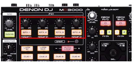

Nee, habs genau so gemeint, wie PachN es verstanden hat. Das Ur-Mapping (so nenne ich es mal) funktionierte von Anfang an bei der von PachN rot-umrahmden FX-Section bei mir nicht.

Ich hab das Problem mit den sich anderen drehenden Reglern gefunden, das Mapping ist auf das Original-Skin ausgelegt, ich nutze aber das MC3000-Skin. wenn man das Original-Skin drin hat, wird mit dem 1. Regler der Effekt ausgewählt und mit dem 2. und 3. die Parameter zu dem Effekt.
Ich würde aber dennoch lieber das MC3000-Skin nutzen, von daher möchte ich die Effektsektion umgemappt haben, wie oben beschrieben.

Ok dann musst du für jeden dieser EFX1..4_BTN folgendes mappen:
1. Wenn du feste Effekte haben willst z.B.
EFX1_BTN -> effect 'flanger' active
EFX1 -> effect 'flanger' active ? effect slider 1 : nothing (oder was du sonst als action für den Poti haben willst, wenn der Effekt nicht aktiv ist)
EFX2_BTN -> effect 'andereEffect' active
EFX2 -> effect 'andererEffect' active ? effect slider 1 : nothing (oder was du sonst als action für den Poti haben willst, wenn der Effekt nicht aktiv ist)
Usw....
2. Wenn der in VDJ ausgewählte Effekt gespielt werden soll:
EFX1_BTN -> effect active
EFX1 -> effect active ? effect slider 1 : nothing (oder was du sonst als action für den Poti haben willst, wenn der Effekt nicht aktiv ist)
EFX2 -> effect active ? effect slider 2 : nothing (oder was du sonst als action für den Poti haben willst, wenn der Effekt nicht aktiv ist)
EFX3 -> effect active ? effect slider 3 : nothing (oder was du sonst als action für den Poti haben willst, wenn der Effekt nicht aktiv ist)
EFX4 -> effect active ? effect slider 4 : nothing (oder was du sonst als action für den Poti haben willst, wenn der Effekt nicht aktiv ist)
Hierbei gilt zu beachten, dass du zwar bis zum Effekt Slider 4 mappen kannst, aber nicht jeder Effekt auch 4 Slider bietet. Je nach Effekt sind 0 - X eben möglich.
Je nachdem wie es sich bei deinem Mapping jetzt verhält, wenn du die Shifttaste noch drückst kann man das ganze noch erweitern:
Beispiel: Ohne Shift aktivierst du einen Effekt mit der EFX1_BTN und änderst mit EFX1 den Parameter Slider, mit gedrücktem Shift+ EFX1_BTN aktivierst du den Sampler in Slot 1 und änderst mit dem EFX1 die Lautstärke des Samplers
EFX1_BTN -> effect 'flanger' active ? effect slider 1 : sampler volume (oder auch sampler 1 volume, muss man ausprobieren)
Wenn du Shift gedrückt hast sollte der EFX1_BTN etwas anders heißen, vielleicht etwa so
S_EFX1_BTN -> sampler 1 play
(spielt den sampler in slot 1. die "play" aktion kann man auch ändern in etwa play_stutter, play_stop oder was man auch immer haben will. Die Beschreibung was die einzelnen Aktions machen findet man im Wiki - VDJ Script
So das mal ganz grob.
bei gedrückter Shifttaste bleibt der Tastenname erhalten. In der Aktion muss die Variable $shift
abgefragt werden...
SHIFT -> set '$shift' 1
EFX1_BTN_LEFT -> var '$shift' ? sampler 1 play : effect 'flanger' active

so dann ich noch mal ne blöde frage
auf dem linken deck sind die Sampler 1 2 3 4 gelegt..
und auf dem rechten deck auch... (so steht es auf dem MC300
also wenn ich auf key lern drücke dann auf den knopf vom SAM 1 deck 1
ksehe ich das sampler 1 angesteuert wird ... bei drücken auf die erste taste
vom deck 2 aber genau das gleiche.. also beide knöpfe haben die gleiche adresse...
ändere ich einen, ändern sich beide Einstellung :-(
möchte aber das sam 1 von deck 2 den Sampler 5 startet...
was kann ich tun oder geht es nicht !?

device_side 'left' ? linke action : rechte action
Ist bei allen Tasten so. Die Tasten die identische Funktionen ausführen SOLLEN den selben Namen haben damit man die Funktion nur einmal kappen muss. Wenn Du verschiedene Funktionen brauchst geht das ganz einfach mit der Scriptsprache.
In Deinem Fall einfach die jetzige Schriftsprache anstelle von "linke action" rein kopieren und die selbe Action mit der anderen Sample Nummer dann auch nochmal als "rechte action".

Im Mapper Menü findest Du die Sampler Taste - da steht dann eine Action.
Diese action kopierst Du an die erste Position und an die zweite Position. Dann änderst Du an der zweiten Position das was auf der RECHTEN Seite passieren soll, also z.B. das der Sampler 5 statt 1 angesprochen werden soll.

ja aber die Tasten die es auf dem mc3000 gibt (gesamt 8) gibt es in dem menue nur 4x
da taste 5-8 die gleiche action haben, also wenn ich taste 5 drücke ist es genau das gleiche als wenn
ich taste 1 drücke - nicht nur selbe action sondern als signal die gleiche taste..
Posted Sat 03 May 14 @ 6:22 am
Das ist ja auch richtig so !!!
Nochmal - wenn Du links 1-4 und rechts 5-8 haben willst musst Du die Action einfach ändern:
Poste bitte einfach mal die Action der Sampler Taste 1.
