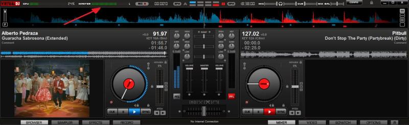

THX..
warum hat vdj kein master volume ausgangsanzeige ?
Posted Sat 01 Dec 12 @ 11:04 am
seico wrote :
THX..
Manche Skins haben eine Master Volume Anzeige, z.Bsp. den Multifunction 6.0.2
Gruss Mike
Posted Sat 01 Dec 12 @ 11:44 am
Ist tatsächlich abhängig vom Skin den Du verwendest.
Gruß, Heiko
Gruß, Heiko
Posted Sat 01 Dec 12 @ 12:07 pm
ok.. versteh nicht warum man das nicht mit einbindet in manchen skins.. ist doch nicht ganz unwichtig :-)
THX
THX
Posted Sun 02 Dec 12 @ 10:05 am
Naja ist wohl eher Geschmacksache, da man ja auch an der Hardware sieht, wie der Master eingestellt ist ;)
