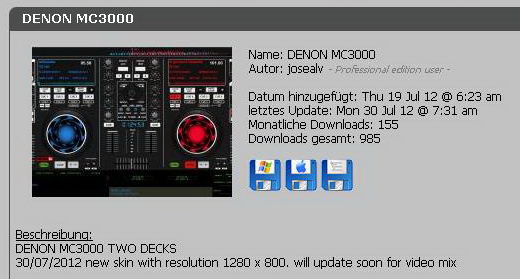

Habe gerad gesehen das der Denon MC 3000 ja auch offiziell mit der VDJ software kompatibel ist
bzw. auch mit der Software erhältlich ist... ist das auch in Deutschland möglich ?
Gibt es denn auch ein Skin für die Anbindung ?

Ich kenne den MC3000 nicht, aber einen Skin in Controller-Optik gibt es hier im DLC.

Da du LE User bist, kannst du so viel ich weiss den Skin nicht verwenden....siehe hier.....http://de.virtualdj.com/products/comparison.html

danke..
ich wollte schon auf Pro updaten.. dann ist das mit dem Skin kein Problem.. oder ?

Mit der Pro geht natürlich alles...;-))
Check mal ob deine Regler im Skin mitlaufen. Eventuell sind da nur Fake Befehle drin. Ich kenn den Denon nicht so genau. In der Beschreibung steht eben, dass man den Mixer auch ohne OC benutzen kann. Am besten du versuchst selbst mal eine Aufnahme mit Crossfades und Vorhören...dann siehst du selbst wass VDJ direkt aufzeichnet....
