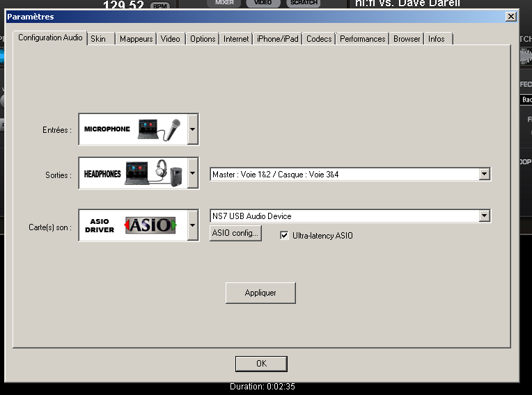

En effet il n'est apparemment pas utile d'utiliser la Config avancée (Si vous n'utiliser pas le Rewire ou le Record Loopback)
Avez vous bien tester cette configuration =>
Dans Vdj => Config=> Configuration Audio =
Entrée = microphone
Sorties = écouteurs
Carte son = ASIO (Ns7)
N'utilisez pas la config Avancée
stefanim wrote :
perso je ne suis pas passé par advanced et ça fonctionne j'ai juste mis entre: microphone sorties: headphones carte son asio ns7

Je suis dans advanced pour les dec 1 et 2 ok, le casque ok
Mais impossible de mettre ce micro
Entrée = microphone
Sorties = écouteurs
fait le test ce soir
Et vous dit
Merci

De retour et merci
Tout fonctionne (le son micro est pas top mais toujours ca)
Problème résolu merci DJ Sinclair et pour donner l\'infos au autres (simple comme config je suis trop C... a me prendre la tête)
