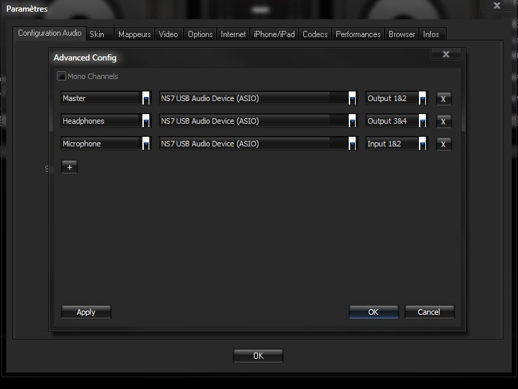

Effectivement il vous faut passer en mode AUDIO AVANCE et créer une entrée AUX pour le micro et l'assigner à une piste !

perso je ne suis pas passé par advanced et ça fonctionne j'ai juste mis entre: microphone sorties: headphones carte son asio ns7

Je n'arrive toujours pas a mettre ce micro
Je suis dans advanced pour les dec 1 et 2 ok, le casque ok
Mais impossible de mettre ce micro
Merci de votre aide
MG

Mais j'ai déjà vu !
et donc bien mis Microphone en input 1&2 et toujours pas de micro.

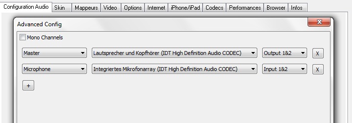

Dans VDJ => config => configuration Audio =>Entrées
Vous sélectionnez bien "Microphones" ?
Je viens de tester et cela fonctionne \\\"presque\\\" chez moi ... micro intégré c\\\'est pas le top de l\\\'ordinateur mais voila ce que j\\\'ai mis :
Et surtout prendre une SKIN qui possède ceci : (genre la 4 desk)
Cordialement, Yan
J ai fait comme ca
