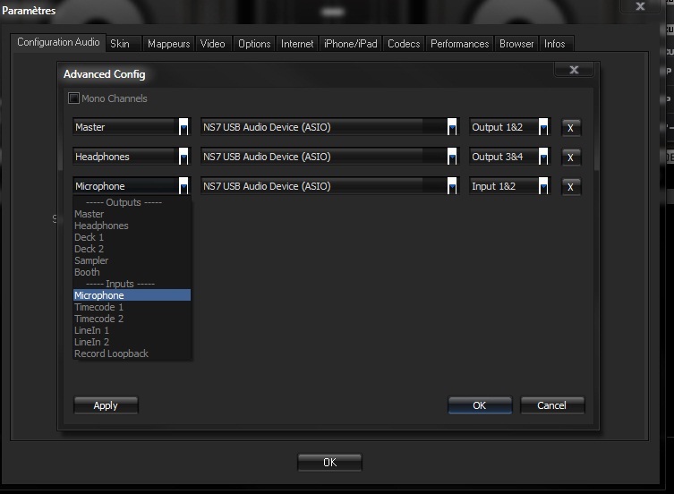

@Corblin :
je n'arrive pas à lire votre configuration ... mettez donc que la partie de la configue AUDIO AVANCEE en image ,-)

@Corblin :
je vois mieux l'image la est la configue est fausse !
les entrées que vous avez mis sous micros sont des entrées LINE "je suppose" vus les paramètres !
Vous avez quoi comme autre possibilitée d'entrée sous la configue audio avancée dans NS7 ?
EDIT : on vas ce dire "tu" alors vus que je suis un jeunet de 34 ans ,-)
EDIT 2 : voila ce qu'on lit pour la NS7
Audio Inputs:
•Mic (1/4" balanced)
•Stereo line (RCA) (et je suppose que c'est celle que tu as mis)
Audio Inputs:

voila

Oky ...
je viens de lire le manuel d'utilisateur de la Ns7 ... suis je pas sympa quand même ... et je remarques que c'est une commande MIDI qui vas donner l'ordre à la NS7 de soit prendre l'entrée MICRO ou soit prendre l'entrée LINE !
le soucis est que je ne trouve pas cette commande !!!
par contre en lisant ceci :
http://www.numark.com/stuff/contentmgr/files/22/a36eed19a8b534ac7b36fa28a5522306/file/ns7_reference_manual___v1.1.pdf
page 28 ... as tu bien cette configue mise dans Windows et surtout sous MICRO ---> USB AUDIO CODEC ?
EDIT : PAGE 8 ... tu as un bouton pour activer ou pas le micro as tu vus ? ... bouton numéro 3 !

Oui j ai vu ;)
Merci de ton aide c est rare !!!!
J ai bien lu c'est pas un problème de boutons sur la table
Sous itch ça fonctionne bien (actif et désactive)
C'est un regale sous VDJ c'est sur
Mg

@Corblin :
La je sèche ... mais je reste persuadé que c'est une commande à faire mais laquelle ! car quand je vois que les sources sont gérées par BIIIIIIIP comme logiciel de mixe je me demande si c'est pas un bridage aussi ... ou une astuce tout bête mais bon la Morphé m'apelle donc suite demain ,-)
ps : ce que préconise Dj Lylan est pas mal ... perso je fais comme ceci pour un micro j'ai une table après ma RMX qui me permet de diminuer mon set de mixe avec un seul fader et de mettre mon micro en route ... bon parfois j'utilise jusqu'à 4 micros c'est pour ça que j'ai aussi une table après ma RMX mais cela fonctionne bien ,-)
bonne nuit, Yan
bonne nuit, Yan

stefanim wrote :
perso je ne suis pas passé par advanced et ça fonctionne j'ai juste mis entre: microphone sorties: headphones carte son asio ns7
En effet il n'est apparemment pas utile d'utiliser la Config avancée (Si vous n'utiliser pas le Rewire ou le Record Loopback)
corblin wrote :
Je suis dans advanced pour les dec 1 et 2 ok, le casque ok
Mais impossible de mettre ce micro
Avez vous bien tester cette configuration =>
Dans Vdj => Config=> Configuration Audio =
Entrée = microphone
Sorties = écouteurs
Carte son = ASIO (Ns7)
N'utilisez pas la config Avancée
