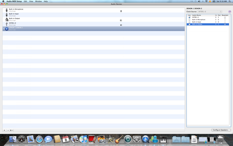

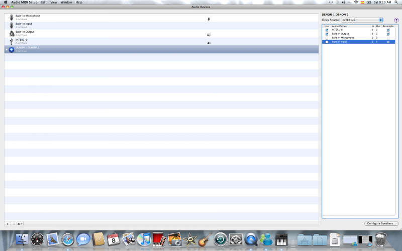

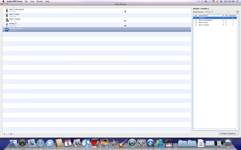

Ok, solo tienes agregado 1 denon, por eso solo salen por un canal, es un error muy común.
Ves el signo + en la parte inferior izq, en la pantalla de "AUDIO MIDI Setup" dale click a ese signo y aparece "aggregate device" a eso le cambias el nombre, tiene que quedar:
Denon 1 o Denon derecho o Denon azul (el nombre que quieras) luego el otro:
Denon 2 o Denon izquierdo o Denon rojo... Tienen que estar separados.
No sé por qué has puesto tantas pantallas?? :0
Luego cuando abras virtualdj, no sé si estás usando mixer externo que creo que si, quedaría así:
Input: none
Output: external mixer
Sound cards: 2 cards + los 2 Denon que agregaste antes, que aparecen con el nombre que le hayas puesto.
Prueba a ver si ahora funciona.

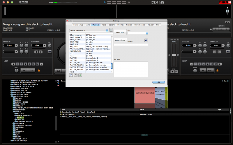

no me funciona. he estado horas, tratando y nada. solo me da audio a un solo canal.
y los denon cuando toca uno. gira bien. pero el otro le doy play toca en el mismo canal. y el plato se queda quieto.no gira ni hace nada mas..
yo siento que es que no me reconoce los dos denon, ala misma vez. como que solo me reconoce, uno solo a la vez. por que con windows. todo esta bien. ya he trabajado por muchos años con con virtual dj, pero ahora con la macbook pro, me esta costando trabajo. gracias, por su ayuda..
