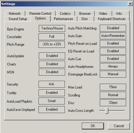

que tal wyworg?, segui tu consejo, pero , pongo el 1er tema a +5 por ejemplo y al cargar el segundo tema me lo vuelve a poner a o en ganacia ¿ por que ?
lo del boton derecho sobre la ganacia si me va, o sea, me la iguala, perfecto,pero tengo que usar el raton para hacerlo en cada tema, y me gustaria no usar el raton, ya que no lo uso para nada, quiero que en el soft, se fije la ganacia que yo le ponga al primer tema para todos los demas , espero haberme explicado.
gracias y saludos.

Lo tengo igual como los comentarios anteriores, intenta tocar el tema hasta que se marque (flag)

djmarcodemty lo voy a probar puede ser un bug de la versión y luego te comento!
Un saludo.

wyworng, talvez tengas razon, en la que me funciona bien, es la version 5.0.7 (((UPSSS))), todavia no he instalado la version 5.2 hasta que tenga mi maquina nueva, ahora, que version tienes marmottadj????

Puede ser algo en la version 5.2 porque yo tampoco he realizado la actualización, y en la 5.0.7 efectivamente funciona el AUTO+Remember sin problema alguno.
saludos
