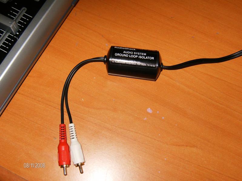

yo tenia el mismo problema y lo resolvi comprando un AUDIO SYSTEM GROUND LOOP ISOLATOR CABLE,ESTE ES UN CABLE para la tierra del sonido.buena suerte
Posted Mon 11 Aug 08 @ 10:54 am

Amigo,podrias poner imagen de ese cable para echarle un ojo?
Posted Tue 12 Aug 08 @ 9:01 am

O.k gracias, este cable se conecta ala salida master de la hercules vea y de ahi hacia el mixer :-)
Posted Tue 12 Aug 08 @ 2:32 pm
Estoy totalmente de acuerdo. No son las Consolas. Ese ruido es de impedancia. Muchas PC no tienen buena aislación y al conectarse a un amplificador ese ruido Aparece. La solución es comprar UN Adaptador de Impedancias (que es muy parecido a ese cable del link) yo mande hacer una cajitas donde conecto mi salida de la Hercules a la cajita y de la cajita al amplificador o Potencias y CHAU RUIDITO !!!!!, pero tengo que aclarar que aveces cuando me conecto a otros equipos no hace falta, en definitiva tiene que ver con cada equipo. Las cajitas te las puede fabricar cualquier tecnico electronico. Suerte
Posted Sun 17 Aug 08 @ 2:46 pm

este es el iso
lador para quitar el feo sonido de fondo de tierra
