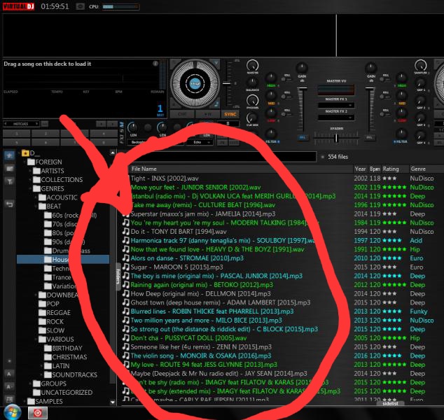

Αν και κανονικά αυτό μάλλον θα έπρεπε να το βάλω στο ευχές... αλλα μήπως ήδη υπάρχει και δε το ξέρω.... οταν παίζει ένα τραγούδι στο deck... μπορεί να μπει κάποια ένδειξη στο μποουζ (πως το λενε στα αγγλικά... εκει τελος πάντων που βλέπουμετα τραγούδια στην φωτογραφία που ανέβασα) ότι παίζει τώρα αυτό το τραγούδι στον αέρα... κάπως σαν την κόκκινη γραμμή που βγάζει όταν παιχτεί το τραγούδι αλλά κάτι που να δείχνει ότι παίζει αυτό τώρα

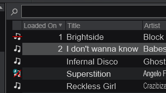

Ο ένας τρόπος είναι να προσθέσεις το πεδίο "Loaded On" να σου δείχνει το Deck που είναι φορτωμένο και μπορείς να κάνεις και Sort

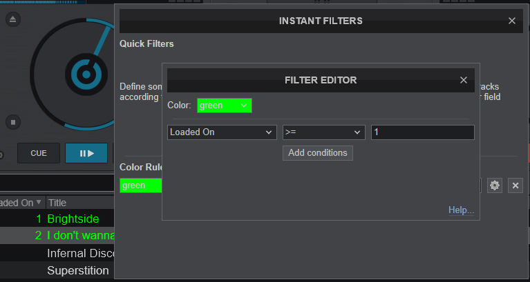

O άλλος τρόπος είναι να προσθέσεις ένα Color Rule να σου χρωματίζει τα τραγούδια που είναι φορτωμένα
https://www.virtualdj.com/manuals/virtualdj/interface/database/search/index.html#instantfilter
Ο 2ος τρόπος ίσως να είναι και ο πιο ενεδειγμένος, με την έννοια οτι μπορείς να προσθέσεις και άλλους κανόνες χρώματος, πχ κόκκινο όταν έχει παιχτεί, δεν ξέρω όμως αν σε βολέψει με την εννοια οτι βλεπω ήδη να χρησιμοποείς χρώματα για τα αρχεία σου.

Ωραία ευχαριστώ νομίζω το πρώτο με βοηθάει πιο πολύ θα το δοκιμάσω!

Έπρεπε να πάω στην αγορά για ψώνια οτα απάντησα... τον δεύτερο τρόπο μας τον έδειξε ο Γιώργος στο σεμινάριο αλλά εμένα δεν με βολεύει γιατί βάζω χρώματα σχεδόν σε όλα μου τα τραγούδια ανάλογα με το τι είναι το κάθε ένα.... οποτε δε θα μείνει κάποιο χρώμα ελεύθερο πχ μπορεί να έχω κόκκινο σε ένα τραγούδι που είναι ερωτικό και να βάλω κόκκινο όπως έγραψες σε αυτό που έπαιξε.... βγάλε άκρη μετά... η να έχω κίτρινο σε κάποιο που είναι sos τραγούδι top και να το κάνει κόκκινο και θα νομίζω μετά είναι μπαλάντα 😁
