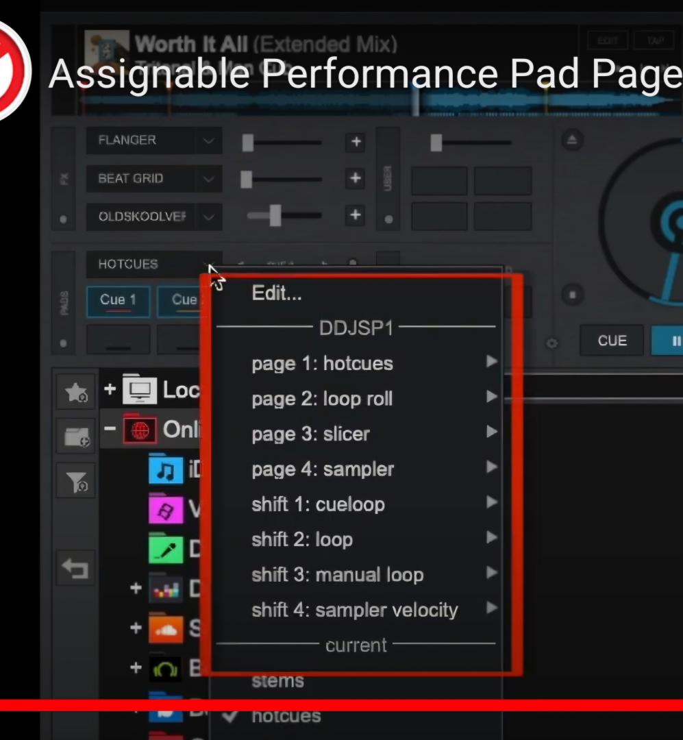

1. Η εντολή είναι smart_play και όχι auto play
2. Για τα led σβήσε τα κλειδιά LED_SEQ_OVER και LED_SEQ_START. Το οτι το SEQ_LOAD κάνει κάτι στο sampler δεν μπορείς να το αλλάξεις γιατί έτσι είναι το firmware της συσκευής (να ευχαριστείς το Rekordbox για αυτό)
3. Αντί να κάνεις hardcode συγκεκριμένες pad page στον mapper (παλιός και λάθος πλέον τρόπος) θα πρέπει απλά να κάνεις από το VirtualDJ skin assign την page που θες στο button που θες. 3 κλικ υπόθεση είναι, και θα σου δουλεύει 100% σωστά.
4. Για τα jog leds πήγαινε στις ρυθμίσεις της κονσόλας (ρυθμίσεις->ελεγκτής) και βάλε της ρύθμιση DDJRR-JogLeds στο "On Air"
Τα leds θα ανάβουν πράσινα όταν το deck είναι στον αέρα. Αν θες ντε και καλά να είναι λευκά τότε θα πρέπει να κάνεις remapping τα jog leds.
Posted Tue 08 Oct 24 @ 7:44 pm

από το VirtualDJ skin assign την page που θες στο button που θες.... δε το κατάλαβα αυτό πως γίνετε?
Και όχι δεν θέλω ντε και καλά να ανάβει άσπρο, μου φτάνει να ανάβει κάτι...
την έχω δώσει για καθάρισμα μόλις έρθει ξανά στα χέρια μου ελπίζω Πέμπτη θα τα κοιτάξω...αν δεν γαλω άκρη θα τραβήξω βίντεο νομιζω θα βοηθήσει πιο καλα ...ευχαριστώ!
Posted Tue 08 Oct 24 @ 10:04 pm

Εγω από όλα αυτά που λέμε για τα controller θέλει να πω ...από το VirtualDJ skin assign την page που θες στο button που θες.... δε το κατάλαβα αυτό πως γίνετε? Που δεν μου απάντησε ο phantom 😋
Posted Thu 10 Oct 24 @ 1:18 pm
14 δευτερόλεπτα έκανα να το βρω:
https://www.virtualdj.com/manuals/virtualdj/interface/decks/decksadvanced/pads/index.html#controller
Posted Thu 10 Oct 24 @ 2:04 pm

Δε θέλω αυτό.... maping είχαμε κάνει τα κουμπιά... οταν πατάω το κουμπί sampler μου άνοιγε από κάτω τα sampler ... και όταν πατάω το hotcue γυρίζει στο automix... δες το link που ανέβασα μου έχετε δώσει της εντολές αλλά δεν ξέρω τι λάθος κάνω η αν δεν γίνεται για την rr και θέλει κάτι άλλο.

Εντάξει το βρήκα το λάθος μου ... έβαζα στο sampler 4 bads το είχα 1 γιαυτό γίνονταν το μπέρδεμα...
