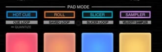

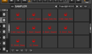

έχω την SX2 και παθαίνω το εξής ... όταν παταω το pad των sampler απο τον κοντρολερ , ανοίγει στο πρόγραμμα όπως θα έπρεπε το παράθυρο των sampler , όταν όμως παταω μετά τα hot cue , το παράθυρο τον sampler παραμένει ανοικτό και μπερδεύομαι μερικές φόρες και νομίζω οτι εχω επιλεγμένα τα sampler και παταω το pad και αντί να δουλέψει το sampler μου πατιέται το cue και ξανά γυρίζει το τραγούδι πίσω (γκάφα μου)... αυτό που θέλω να κανω ειναι... να παταω το hot cue να γυρίζει στα hot cue αλλά ταυτόχρονα να κάνει και αυτήν την εντολή sideview 'automix' +1 ... μου την είχατε δώσει πριν καιρό και την εχω σε ενα αλλο κουμπί αλλα ξεχνάω να το πατήσω και την παθαίνω... με λιγα λογια θελω να παταω τα hot cue και να γυρίζει το κάτω δεξιά παράθυρο απο sampler στην playlist.
και...
θελω το roll που είναι το δεύτερο pad να είναι μόνιμα στο scrats DNA... το επιλέγω απο το πρόγραμμα αλλα οταν γυρίσω σε hot cue ή sampler και ξανά πατήσω μετα Roll , ενω στο πρόγραμμα δείχνει scrats DNA , στον κοντρολλερ δουλεύει ξανά ως Roll.

Δεν θά πρεπε να σου αλλάζει το παράθυρο στην Sideview, μόνο και μόνο που επιλέγεις το Sampler mode. Αλλάζει αυτόματα αν αλλάξεις Sampler Bank και για το λόγο αυτόν, εχω το autoSideview στο "Νο", οπότε δεν μου αλλάζει την Sideview.
Εκτος αν έχεις κάποια εντολή βάλει επιπλέον στο SAMPLER Pad mode button.

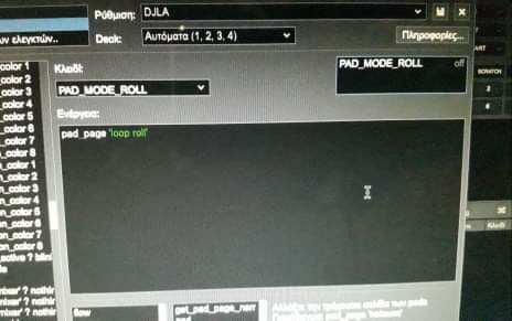

Όσο για το roll έβγαλα φωτογραφία...
Μισώ να ρίξω την ποιότητα γιατί δεν την ανεβάζει...
Τα πρόσθεσα και τα δύο και για το hit cue και για το sampler είναι τέλεια έτσι το ήθελα με βολεύει πιο καλά... Ευχαριστώ!
Posted Thu 03 Sep 20 @ 2:56 am
Ωραία την πήρε... αυτή η την εντολή έχει στο κοντρολλερ αλλά... Όταν το αλλάζω από το πρόγραμμα σε σκρατς ,ενώ μένει στο πρόγραμμα στον κοντρολλερ δουλεύει ως roll και ακόμα και αν βγάλω τον κοντρολλερ κλείσω το πρόγραμμα αυτό μένει έτσι και πρέπει να το επιλέξω από το πρόγραμμα το ρολ για να γίνει όπως πριν ... Κάτι δεν πάει καλά με αυτό Υ.Γ παίζω με το 2020 δε το έκανα 2021 δε το σηκώνει ο Μακ είναι του 2012
Posted Thu 03 Sep 20 @ 3:00 am
Για το roll που θέλω να το αλλάξω σε Σκρατς dna δεν μου απάντησες 😊😊 με ξέχασες! 😊😊
για το 2ο που ζητάς, τι action έχεις για το ROLL_PAd_MODE ?... με είχες ρωτήσει αυτό και έβγαλα την φωτογραφία.. Αυτό ήθελες η κάτι άλλο?
Posted Fri 04 Sep 20 @ 5:08 am
βαλε
pad_page 'scratch'
