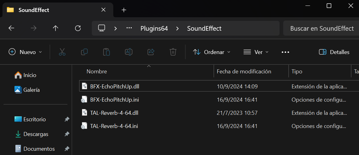

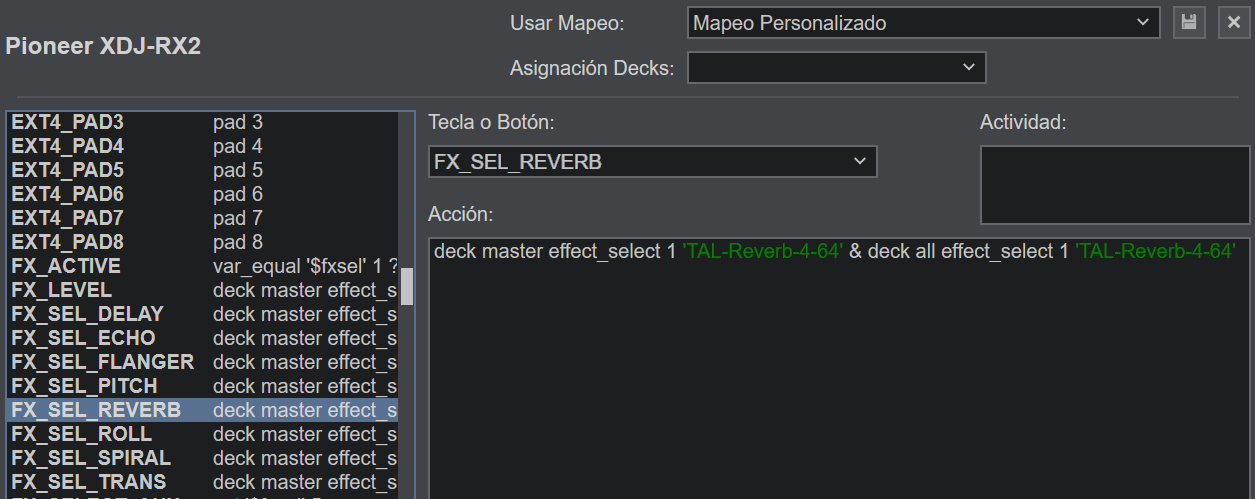

BUENAS TENGO UNA XDJ RX2 Y HE MIGRADO DESDE EL SOFTWARE NATIVO DE MI CONTROLADOR, UTILIZO MUCHO EL EFECTO REVERB PARA HACER TRANSICIONES RAPIDAS, AHORA EN VIRTUAL DJ PRETENDO USAR EL REVERB NATIVO PERO NO TERMINA DE AGRADARME EL SONIDO, POR ENDE LE INSTALE UN DLL DE UN REVERB EXTERNO Y ES IMPRESIONANTO COMO SUENA

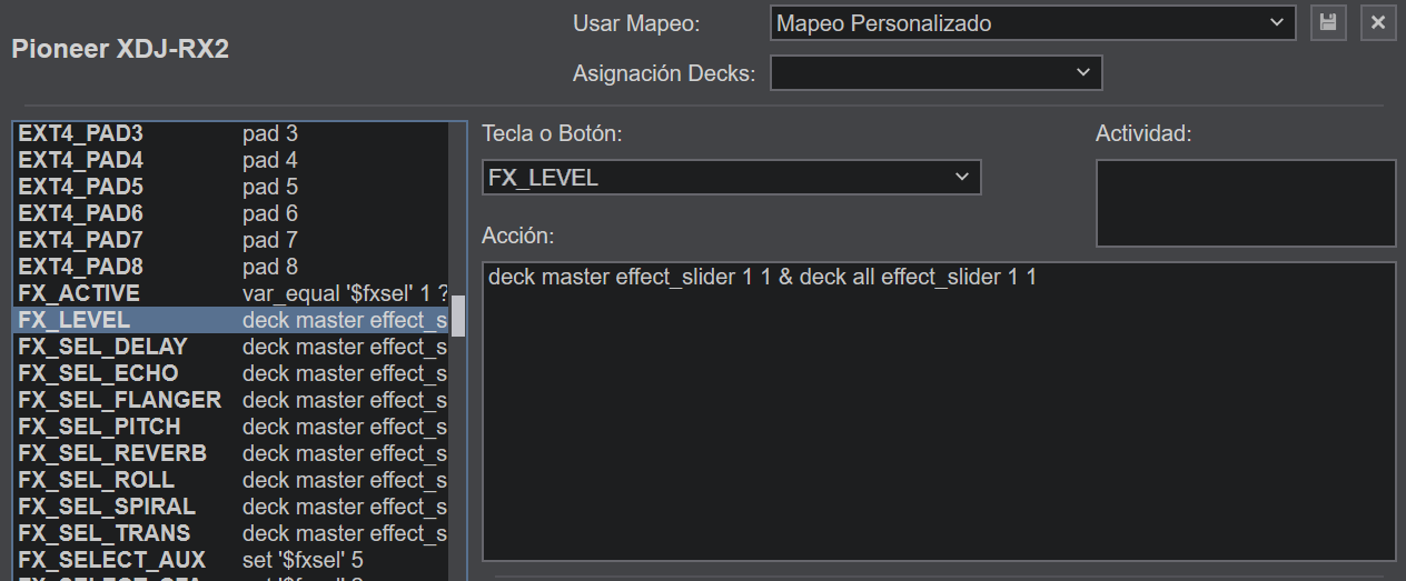

EL PROBLEMA ES QUE AL UTILIZAR EL FX LVL (VOLUMEN DE EFECTO) ESTE MODIFICA EL DESLIZABLE 1 DE MI EFECTO, EL CUAL SOLO ES UN ON/OFF, YO QUIERO QUE MODIFIQUE EL SEGUNDO QUE ESE ES EL WET DE MI EFECTO.
MI CONOCIMIENTO EN PROGRAMACION ES ESCASO ASI QUE BUSCO EN USTEDES COLEGAS UNA SOLUCION A ESTO.
QUIERO RECALCAR QUE MAPEAR EL DESLIZABLE 2 DEL EFECTO DESDE EL MAPPING DEL CONTROLADOR NO ES OPCION YA QUE LAS ALL IN ONE TENEMOS SOLO UN FX LVL PARA TODOS LOS EFECTOS, POR ENDE SI MAPEO EL DESLIZABLE 2 ESTO SE MODIFICARIA EN TODOS LOS OTROS EFECTOS COMO ECHO, FLANGER, ETC .
NECESITO QUE EL FX LVL DEL DE MI XDJ RX2 MUEVA EL DESLIZABLE 2 SOLO CUANDO USO MI REVERB QUE INSTALE EXTERNAMENTE CON EL DLL.
