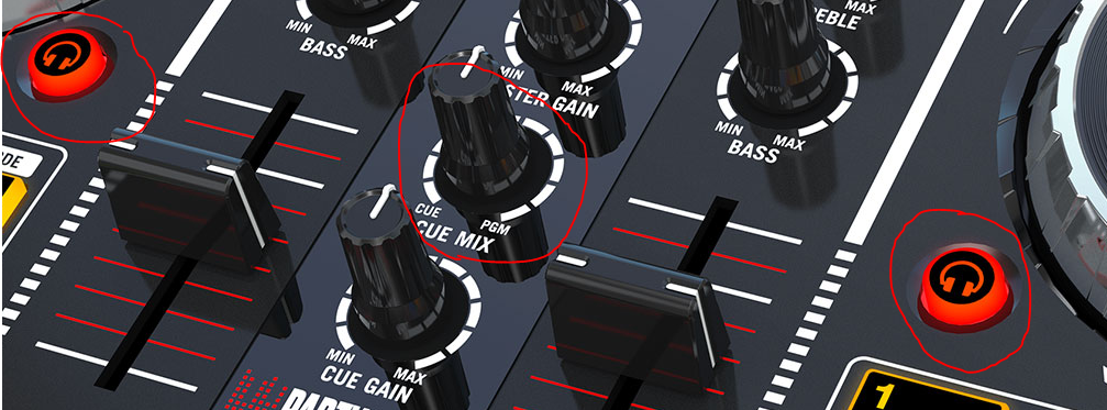

Tengo un controlador numark party mix, conectado a un amplificador para que se escuche en dos altavoces analogicos y el virtual dj con licencia home plus, he conectado auriculares para la preescucha, pero se escucha lo mismo que suena , he intentado configurarlo , pero no se hacerlo, la tarjeta de sonido utilizada es la. del controlador. Gracias

cuando vas a hacer la preescucha deberias mover el potenciometro indicado en la foto para que puedas escuchar lo que vas a poner despues depende hacia que lugar lo muevas escucharas lo que esta sonando o lo que vas a poner ...hacia el cue lo que vas a poner ..hacia mix entonces escucharas lo que esta sonando mas lo que vas a poner .....por otra parte los botones con la figura del auricular estando encendidos habilitaran el canal de escucha de una o de otra bandeja
Muchas gracias, es que soy novato, no lo siguiente, todo correcto ahora.
