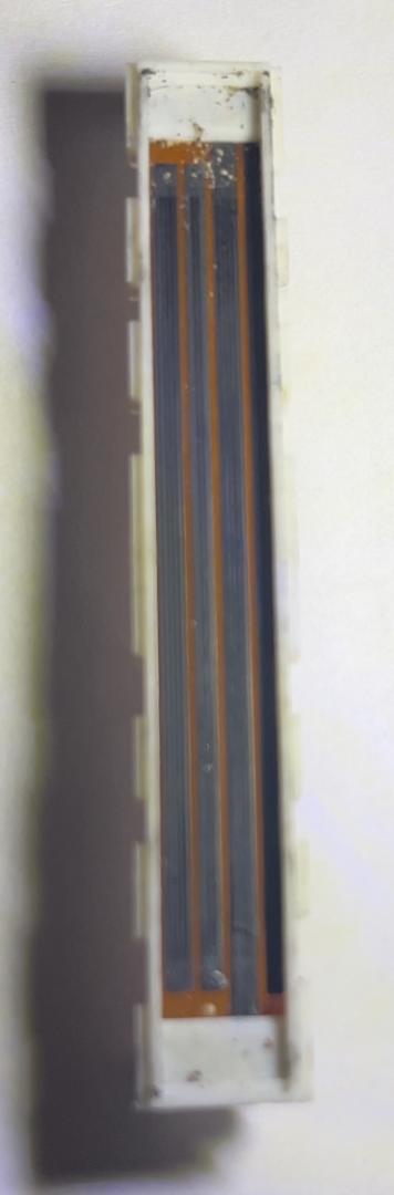

Άνοιξε το και πάρε κοντινές φωτογραφίες τις επαφές του δρομέα και τους διαδρόμους του γραφίτη ...
δες τα 2-3 πρώτα λεπτά εδώ να δεις πως ανοίγει ...

Έτσι όπως τα βλέπω μάλλον πολύ ταλαιπωρημένο ήταν. Επίσης βάζοντας δυο καινουρια έχει μεγάλη διαφορά στην αίσθηση πια. Όποτε…..
Posted Mon 22 Jan 24 @ 5:33 pm
Δεν φαινεται κάτι ύποπτο, να υποθέσω οτι και η έξοδος είναι οκ οπότε τέλος καλό όλα καλά ...

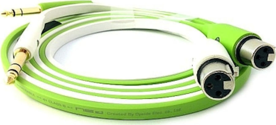

Είχα σύνδεση xlr σε xlr. Δεν είναι ασφαλές αυτό; Είναι προτιμότερο xlr σε TRS? Ρωτάω γιατί τέτοια καλώδια έχω πάντα μαζί μου. Μην κουβαλάω και DI τωρα
Posted Tue 23 Jan 24 @ 10:28 am
Θα σου απαντήσω εγώ:
To XLR σε XLR μπορεί ο ηχολήπτης να το κουμπώσει σε είσοδο μικροφώνου (όπως και έκανε).
Σε αυτή την είσοδο μπορεί να ενεργοποιήσει το Phantom Power (όπως και έκανε)
Κανονικά δεν θα έπρεπε μέχρι εδώ να υπήρχε πρόβλημα (δεν θα έπρεπε το Phantom Power να δημιουργήσει πρόβλημα)
Για να έχεις το κεφάλι σου ήσυχο:
Αν στον ηχολήπτη δώσεις TRS και όχι XLR τότε θα το κουμπώσει στην γραμμή LINE IN της κονσόλας και όχι στη γραμμή MIC IN. Οι γραμμές LINE IN δεν έχουν Phantom Power.
Επίσης:
Αν στείλεις τον ήχο μέσω D.I. και εφόσον το D.I. δεν είναι κινέζικο των 5 ευρώ, θα σου παρέχει isolation (απομόνωση) μεταξύ των δύο κυκλωμάτων. Επίσης το πιθανότερο είναι οτι το D.I. στην πραγματικότητα θα θέλει Phantom Power ή μπαταρία 9V για να δουλέψει. Υπάρχουν και παθητικά D.I. αλλά προσωπικά προτιμώ τα ενεργά.
Τέλος:
1) Το να φτιάξεις 2 αντάπτορες από XLR σε TRS με μισό μέτρο καλώδιο και να τους κουβαλάς μαζί σου αν χρειαστεί να συνδεθείς σε μικροφωνική δεν νομίζω οτι είναι μεγάλο πρόβλημα ή έξτρα βάρος κτλ.
Στην τελική απλά τους κουμπώνεις ΣΤΟ ΤΕΛΟΣ του καλωδίου XLR που έχεις ώστε να "αναγκάσεις" τον ηχολήπτη να σε βάλει σε Line Input.
2) Αν ο ηχολήπτης είναι σοβαρός / αν η εγκατάσταση είναι μεγάλη, τότε μπορεί να χρειαστεί να στείλεις τον ήχο στην μικροφωνική μέσω multi.
Multi λέμε τα κουτιά πάνω στο stage που δέχονται δεκάδες "μικρόφωνα" και από εκεί με ένα πολυκάναλο καλώδιο (παλιότερα) ή με ένα καλώδιο δικτύου (πλέον) στέλνουν τον ήχο στην κεντρική κονσόλα ηχοληψίας.
Στα multi δεν μπορείς να χρησιμοποιήσεις TRS. Σχεδόν όλα έχουν μόνο βύσματα XLR. Σπάνια θα δεις XLR/TRS combo, ακόμα και σε multi για κονσόλες αξίας δεκάδων χιλιάδων ευρώ.
Σ' αυτή την περίπτωση η χρήση D.I. είναι μονόδρομος.
Βέβαια σε μια τέτοια κατάσταση το πιθανότερο είναι οτι ο ηχολήπτης και θα έχει κάποια έξτρα D.I. να σου δώσει για να σε κουμπώσει πάνω στην κονσόλα, και θα ξέρει ακριβώς τι κάνει.
Απλά στο αναφέρω για να ξέρεις οτι η λύση που δουλεύει ΠΑΝΤΑ είναι το D.I. όσο κι αν αυτό δεν μας αρέσει γιατί και ένα μικρό κόστος έχει, και ένα έξτρα βάρος/όγκο.

Κατατοπιστικότατοι! Καλώδιο XLR σε TRS έχω πάντα μαζί μου και μάλιστα καλό (oyade). Όποτε πλέον θα ξέρω. Τώρα πολλά δώσε με μεγάλα live δεν έχω όποτε προς το παρόν δεν σκέφτομαι να πάρω DI. Μελλοντικά το βλέπουμε και αυτό. (Έχει γίνει η τσάντα του sport billy)
Posted Tue 23 Jan 24 @ 12:07 pm
Μιας και υπάρχουν TRS σε XLR αρσενικό και TRS σε XLR θηλυκό, χρειάζεσαι TRS σε XLR θηλυκό!
