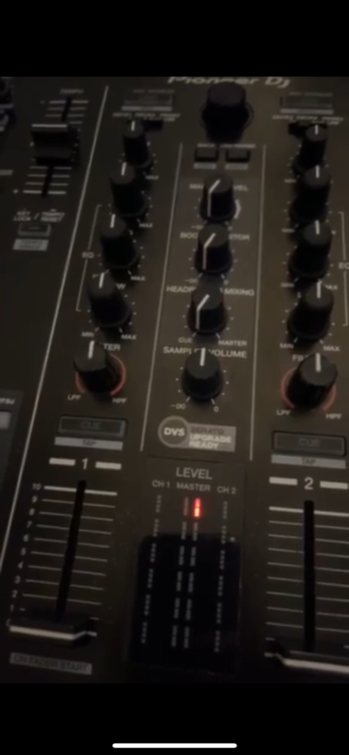

Καλημερα στην ομαδα, απευθυνομαι κυριως στους ηλεκτρονικους της παρεας καθως το προβλημα ειναι καθαρα τεχνικο! Λοιπον...
Παω στο μαγαζι και στηνω την SR2 πανω σε μια μικροφωνικη γιατι ειχε live. Δινω εξοδο xlr σε δυο μονοφωνικα καναλια (παλι xlr). Ξεκιναω και παιζω μια ωρα, ολα καλα. Εδω να σημειωσω οτι η SR2 δεν μου ειχε παρουσιασει την παραμικρη δυσλειτουργια στους 7 μηνες που την χρησιμοποιω.
Καποια στιγμη ανεβαινει ο κιθαριστας να κανει προβες. Κλεινω εγω και κανουν κατι δοκιμες με τον ηχοληπτη για κανα δεκαλεπτο. Οταν τελειωσανε και μου ξανα ανοιγει ο ηχοληπτης φορτωνω κομματι και επαιζε παρα παρα πολυ χαμηλα και με παρα πολυ φυσημα ο ηχος μου (ενω τα master led της SR2 δειχνανε οτι εφευγε κανονικα το σημα). Μετα απο πολλες δοκιμες του ηχοληπτη, και αφου προσπαθουσε να με πεισει οτι εφταιγαν τα καλωδια μου, το controller μου και δεν ξερω κι εγω τι αλλο, κουμπωσα τα xlr μου κατευθειαν στα xlr που ερχοντουσαν στη μικροφωνικη του, και του απεδειξα οτι κατι φταιει στην κονσολα του, αφου πλεον επαιζε κανονικα. Μετα απο κανα δεκαλεπτο ψαξιμο του ηχοληπτη, και ενω ειχα ξανασυνδεθει παλι στη μικροφωνικη, πατησε ενα κουμπι και επανηλθε η ταξη.Ή τουλαχιστον ετσι νομιζα. Το κουμπι αυτο ηταν το Phantom power και το ειχε πατησει για να δουλεψει το μικροφωνο του κιθαριστα. Μολις το απενεργοποιησε ξανα επαιξε ο ηχος μου αλλα...
Εχασα το δεξι ποντεσιομετρο. Δηλαδη στα καλα του καθουμενου πλεον οταν το ανεβαζα μεχρι το 8 ηταν τελειως νεκρο (δεν ανεβαινε ουτε στο skin), και απο το 8 εως και το 10 οπου και αν το εβαζα τρεμοπαιζε σε τιμες μεταξυ 3 και 7. Δεν μπορουσα να το σταθεροποιησω με τιποτα δηλαδη σε καμια τιμη που να παιζει. Αναγκαστηκα να κατεβασω τελειως και τα 2 ποντεσιομετρα, να τα δυναμωσω με το ποντικι απο το σκιν και να παιξω το υπολοιπο της βραδιας με το cross-fader.
Επισης μου μπηκε ιδεα οτι ο ηχος που εβγαινε απ την sr2 πλεον ηταν πολυ αδειος σε συγκριση με το πως ηταν οταν ξεκινησα και πριν πατησει το phantom power.
Η ερωτηση μου λοιπον ειναι η εξης.. Καηκε το ποντεσιομετρο απο το phantom? εγινε κατι αλλο?
Εχω παραγγηλει ηδη ποντεσιομετρο, υπαρχει κατι αλλο που θα πρεπει να ελεγχθει οταν την ανοιξω? πχ πυκνωτες ή δεν ξερω κι εγω τι αλλο? προληπτικα παραγγειλα 2 ποντεσιομετρα να τα αλλαξω και τα δυο, αλλα φοβαμαι μην υπαρχουν κι αλλες φθορες που θα τις βρω μπροστα μου. Ευχαριστω για τον χρονο σας

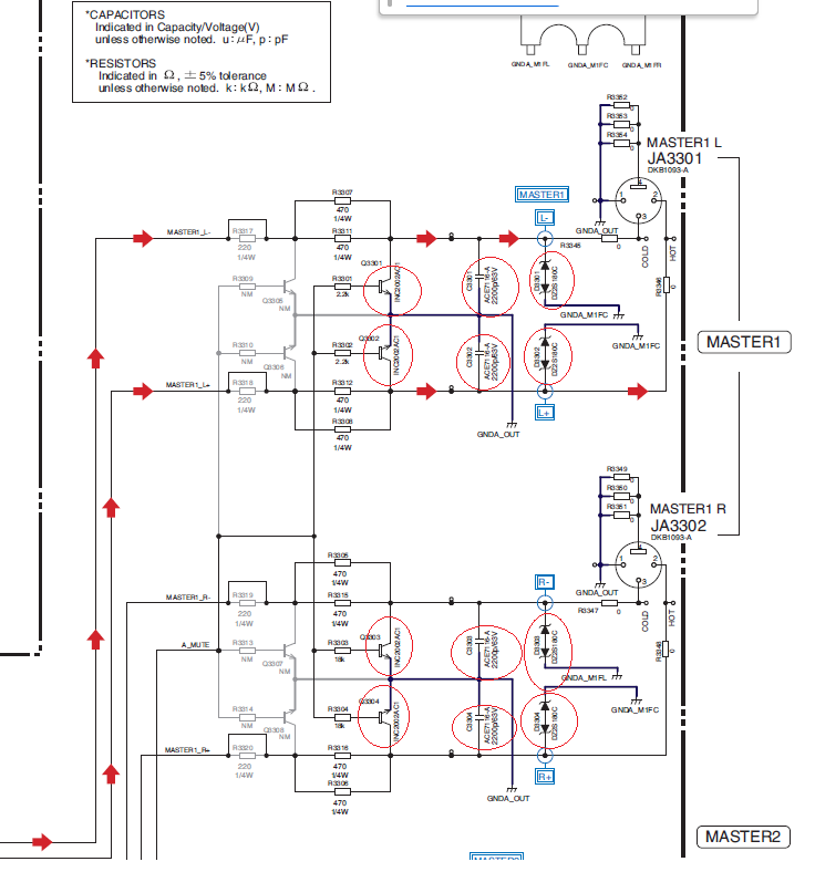

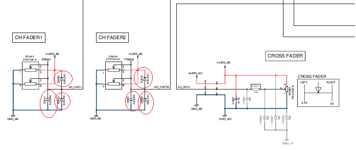

Δημήτρη, με βάση τις πληροφορίες που μου δίνεις κάνω υποθέσεις ...
1) Phantom power στην έξοδο & (ίσος) παραμόρφωση στην έξοδο
Πρέπει πρώτα να τσεκάρεις αν όντος έχεις παραμόρφωση στις εξόδους και αν ναι, σε ποιες.
1α) Αν έχεις παραμόρφωση στη main Balanced έξοδο (υποθέτω ότι εκεί είχες συνδέσει), τότε το Phantom power σου έχει κάνει ζημιά στην έξοδο, και θα δούμε και πού αλλού ...
1β) Αν οι έξοδοι δουλεύουν κανονικά τότε, αφού να τη γλύτωσε η έξοδος από τα 48V, είναι απίθανο να έχεις πάθει ζημία κάπου αλλού ... αν τσεκάρεις και τα υπόλοιπα χειριστήρια και δουλεύουν κανονικά, ναι το πρόβλημα μάλλον είναι στο ποτενσιόμετρο, και μάλλον απλά ήρθε η ώρα του και δεν έχει σχέση με το Phantom power
Αν ισχύει το 1α, τότε έχουμε
2) Phantom power στην έξοδο & πρόβλημα στην έξοδο & πρόβλημα στο ποτενσιόμετρο.
Εδώ τώρα πρέπει να τσεκάρεις σχολαστικά τα όλα τα ποτενσιόμετρα τα κουμπιά και τα λεντακια της κονσόλας.
2α) αν δεν δουλεύει και κάτι άλλο, ανάλογα το τι είναι αυτό, θα φανεί από τα σχηματικά διαγράμματα του κυκλώματος που είναι το πρόβλημα. Λογικά κάποιο ολοκληρωμένο.
2β) όλα τα υπόλοιπα δουλεύουν κανονικά, τότε ναι μπορεί να είναι το ποτενσιόμετρο χαλασμένο αλλά και πάλι δεν μπορώ να φανταστώ πως το Phantom power χάλασε το ποτενσιόμετρο ...
Σε κάθε περίπτωση ΔΕΝ θα σε συμβούλευα να ξεκινήσεις αλλάζοντας το ποτενσιόμετρο. Κανε τα τεστ που σου προτείνω ώστε να έχουμε λιγότερα "αν" και περισσότερα δεδομένα στην εξίσωση.

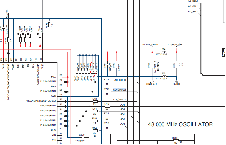

Το service manual της RR εδώ ... είσαι τυχερός, ανέβηκε πρόσφατα πριν 1,5 χρόνο που το έψαχνα δεν υπήρχε ... λογικά SR2 και RR είναι ίδιες μέσα ...
https://www.electronica-pt.com/esquema/audio/pioneer-audio/ddj-rr-schematic-86543/view,article/

1) Η συνδεση ηταν XLR σε XLR και μαλιστα με δικα μου καλα καλωδια.
2) Ναι, ακομα και σημερα ξαναδοκιμασα και κανει ακριβως τα ιδια, ολα τα αλλα δουλευουν κανονικα.
και κουμπια και knobs και ολα. Μονο τον ηχο δεν δοκιμασα γιατι δεν εχω εξοπλισμο στο σπιτι και δεν ειχα χρονο να παω αποθηκη.
Εδω να προσθεσω οτι ο Πανος μου ειπε να δοκιμασω να μπω σε service mode με το cue και το sync πατημενα. Δεν ξερω αν μπηκε οντως σε service mode αλλα οταν ανοιξε μου αναβοσβηνε το τελευταιο led του ποντεσιομετρου που δεν λειτουργει σαν να μου εδειχνε οτι εχει προβλημα εκει. (φωτο)
Αν και τωρα που το ξαναβλεπω δεν αναβοσβηνε του channel αλλα του master...

          Κοίταξα τα σχηματικά  ....
Αν έχεις πρόβλημα στην έξοδο τότε 99% είναι στο κομμάτι του mute που υπάρχει στην πλακέτα με τα XLR RCA κτλ με πρώτους ύποπτους τις zener D3001-D3004 ... ύποπτα είναι τα εξαρτήματα που σου εχω κυκλώσει... όλα το κυκλωμένα εξαρτήματα μπορείς απλά να τα αφαιρέσεις και να δεις αν λυθεί το πρόβλημα. Η κονσόλα θα δουλέψει και χωρίς αυτά . Τα τρανζίστορ υπάρχουν εκεί για να κάνουν mute την έξοδο και οι zener είναι εκεί για να προστατεύουν την έξοδο από υπερτάσεις . Εννοείται οτι θα τα ξαναβάλεις στη θέση τους όταν βρεις ποιο από όλα είναι καμένο ...
Πιο πίσω στο audio κύκλωμα δεν βλέπω να είναι πιθανό να έχεις ζημιά.
Τώρα για το ποτενσιόμετρο ...
Τα fader των καναλιών και το cross fader δεν περνάνε από mux και εξωτερικό AD όπως όλα τα άλλα ποτενσιόμετρα. Πάνε κατευθείαν σε αναλογικές εισόδους του κεντρικού επεξεργαστή της κονσόλας.
Τσέκαρε τα εξαρτήματα που σου έχω κυκλώσει και το ποτενσιόμετρο μήπως είσαι τυχερός ...

          Χμμμμ .... δεν μου κολλάει με τίποτα η ζημία στο ποτενσιόμετρο ... μήπως θυμασε αν την ώρα που ήταν κουμπωμένο το phantom power σήκωσες και τα δυο faders ή μόνο το δεξί?

          Λοιπόν άλλαξα το ποντεσιομετρο και δουλεύει κανονικά. Άλλαξα και το δεύτερο για να έχω το κεφάλι μου ήσυχο. Όμως δεν μπορώ να καταλάβω πως έπαιζε μια χαρά μέχρι να ξεκινήσει η πρόβα του κιθαρίστα  και μετά ξαφνικά παρέδωσε πνεύμα. Πολύ περίεργη σύμπτωση.

          Ευτυχώς φιλέ ... κουφό μεν, ευτυχώς δε .... αν και πολύ θα ήθελα να το δω από μέσα αυτό το ποτενσιόμετρο  ...
