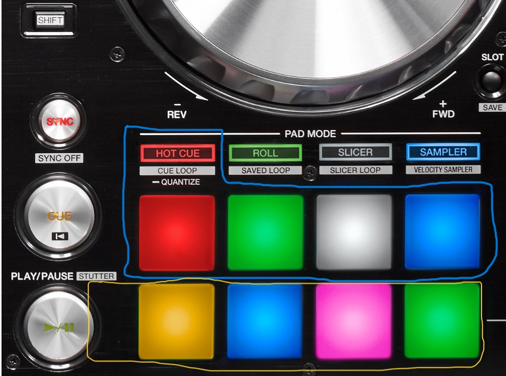

Καλησπέρα. Στην SX2 υπάρχει τρόπος να "αντιστοιχηθούν" στο HOT CUE, στα τέσσερα pads της κάτω σειράς, οι τιμές 1,2,4,8 της λειτουργίας beatjump ? (που κανονικά ανοίγει με SHIFT+SLICER)
Όπως δείχνω στη photo παρακάτω να εχω τέσσερα hot cue & τα τέσσερα Pad στο κίτρινο πλαίσιο να είναι beatjump.

Υπάρχουν 2 + 1 τρόποι.
1) Κάνεις assign την σελίδα Beatjump στο Roll. Στη συνέχεια πατώντας HOTCUE+ROLL ταυτόχρονα το πρόγραμμα σου δίνει αυτόματα μια "split pad page" που στο πρώτο (πάνω) μισό θα έχεις τα 4 πρώτα pads της σελίδας HOTCUES και στο άλλο (κάτω) μισό θα έχεις τα 4 πρώτα pads της σελίδας Beatjump
2) Φτιάχνεις μια δική σου pad page και την κάνεις assign στο Hotcues. Αν και ακούγεται δύσκολο, δεν είναι. Επειδή θες κομμάτια από "έτοιμες" σελίδες, κάνεις το εξής.
Α) Κάνεις "Edit" την σελίδα hotcues. Αλλάζεις έστω και ένα γράμμα στο pad 5 (που δεν χρειάζεσαι από αυτή την σελίδα)
Β) Κάνεις "Edit" την σελίδα Beatjump. Αλλάζεις έστω και ένα γράμμα στο pad 1
Γ) Κλείνεις το πρόγραμμα. Πας στον φάκελο "Documents\VirtualDJ\Pads" Θα βρεις δύο αρχεία XML (ένα από τη σελίδα hotcues και ένα από τη σελίδα Beatjump)
Δ) Ανοίγεις τα αρχεία με ένα text editor (π.χ. Notepad++)
Κάνεις copy/paste τις γραμμές που θέλεις από κάθε αρχείο ( <pad1 />, <shift_pad1 />, <pad2 />, <shift_pad2 /> κτλ από το αρχείο των hotcues και <pad5 />, <shift_pad5 />, <pad6 />, <shift_pad6 /> κτλ από το αρχείο beatjump) σε ένα νέο αρχείο.
Ε) Αποθηκεύεις αυτό το αρχείο σαν αρχείο XML με οτι όνομα θέλεις, και διαγράφεις τα άλλα δύο αρχεία.
ΣΤ) Ανοίγεις το πρόγραμμα και κάνεις assign σε κάποιο κουμπί τη νέα σου σελίδα.
