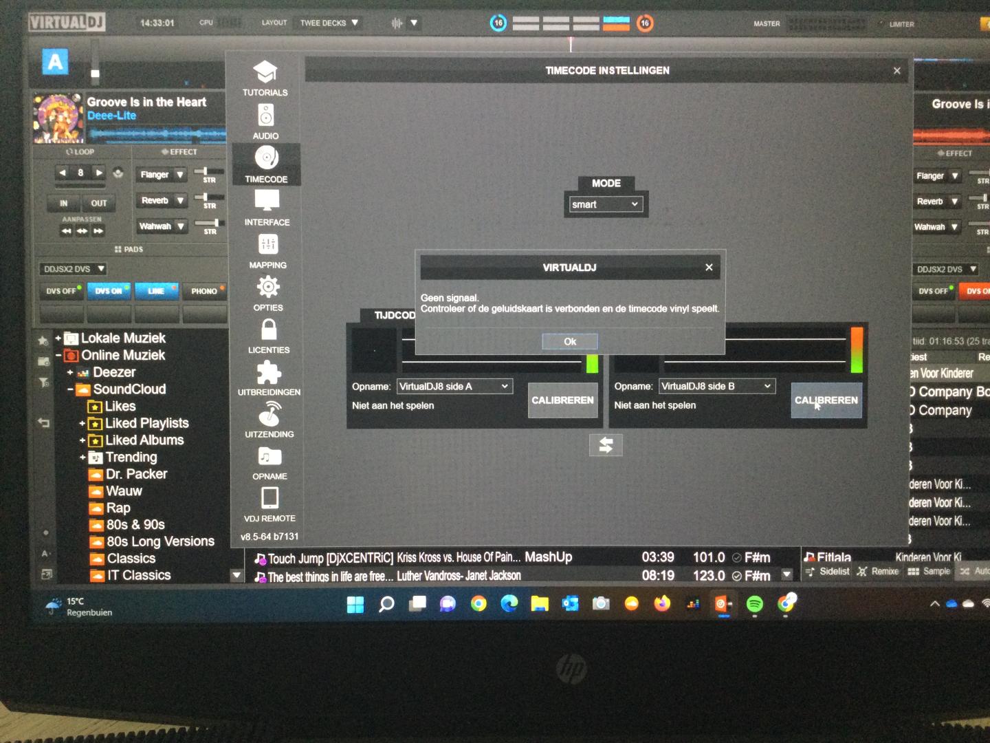

Ondertussen is mijn timecode vinyl gearriveerd en heb ik de boel aangesloten, zoals aangegeven is in de handleiding. Dat betekent dat ik mijn draaitafels heb aangesloten op mijn Pioneer DDJ SX2 en de settings heb ingesteld zoals voorgeschreven.
Het gaat fout bij het kalibreren, want dat lukt niet.
Krijg de melding “no signal” bij het kalibreren.
https://virtualdj.com/manuals/virtualdj/settings/audiosetup/timecode.html
Wat doe ik fout?
Is er iemand die me in Mickey Mouse taal precies kan uitleggen, wat ik moet doen om de boel werkend te krijgen?
Wat doe ik fout?

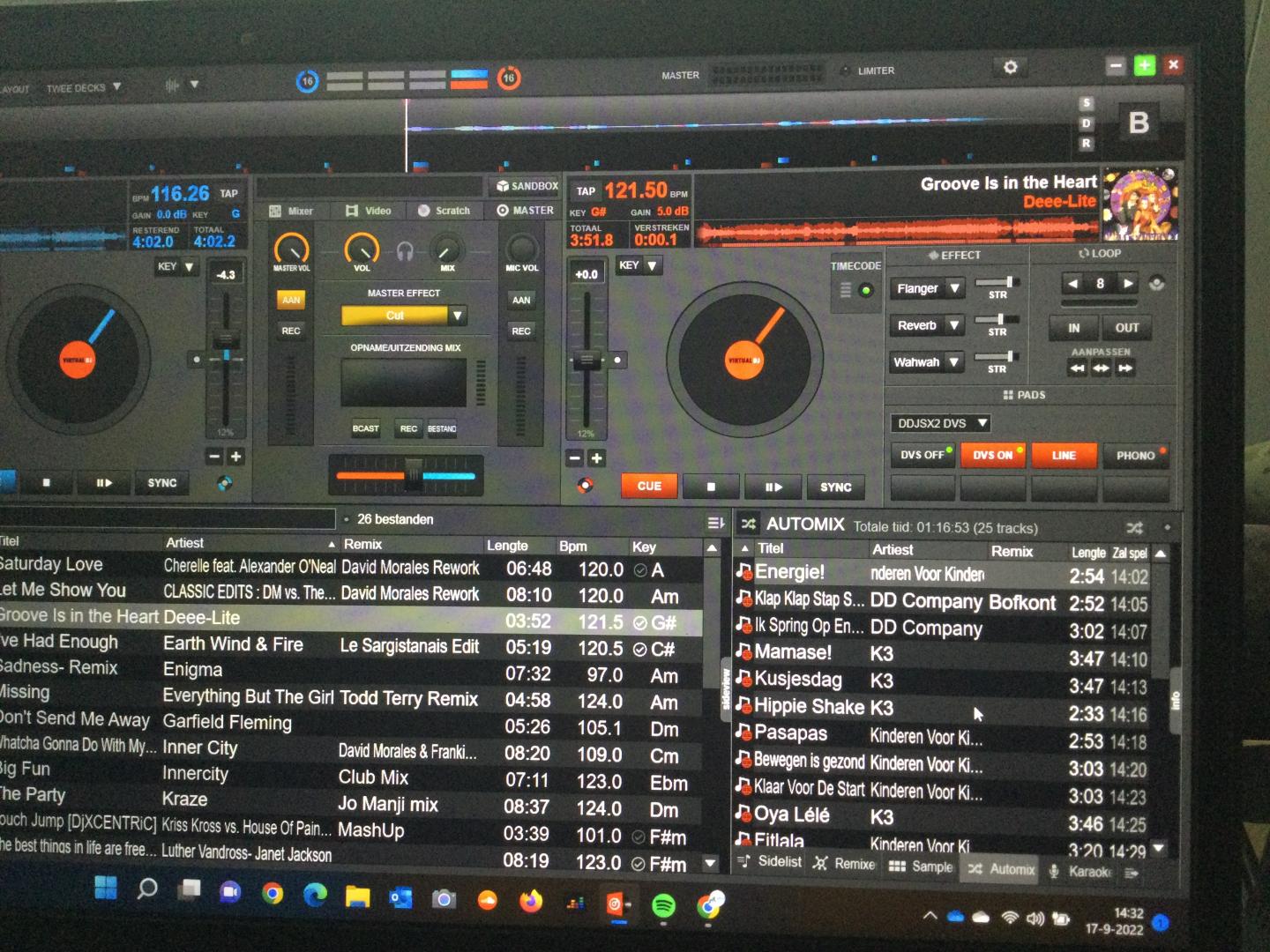

Posted Fri 16 Sep 22 @ 6:11 pm
How to get here?
Posted Sat 17 Sep 22 @ 11:54 am

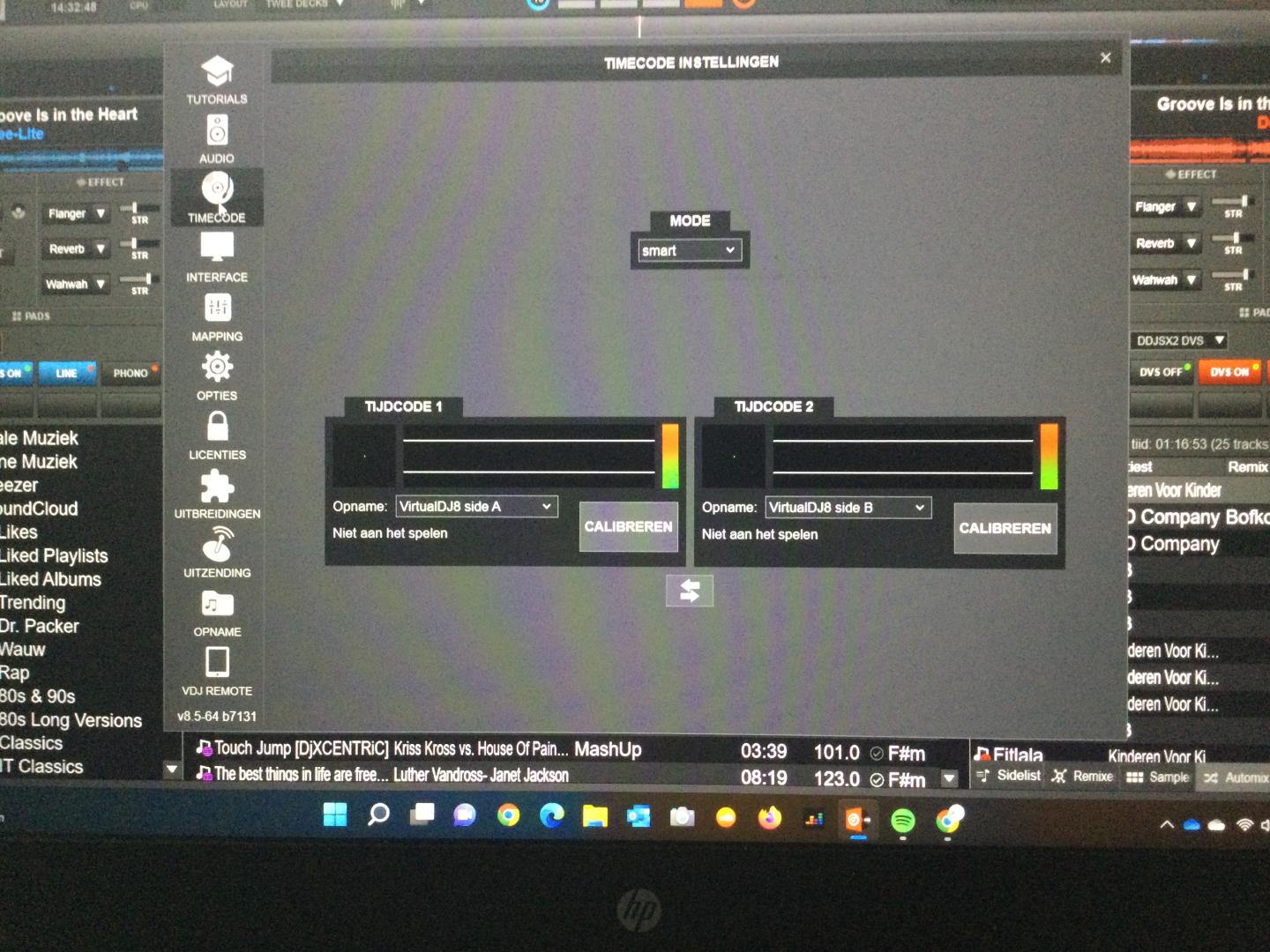

Found it.
DVS is on.
Still no signal…..
DVS is on.
Still no signal…..
Posted Sat 17 Sep 22 @ 12:32 pm

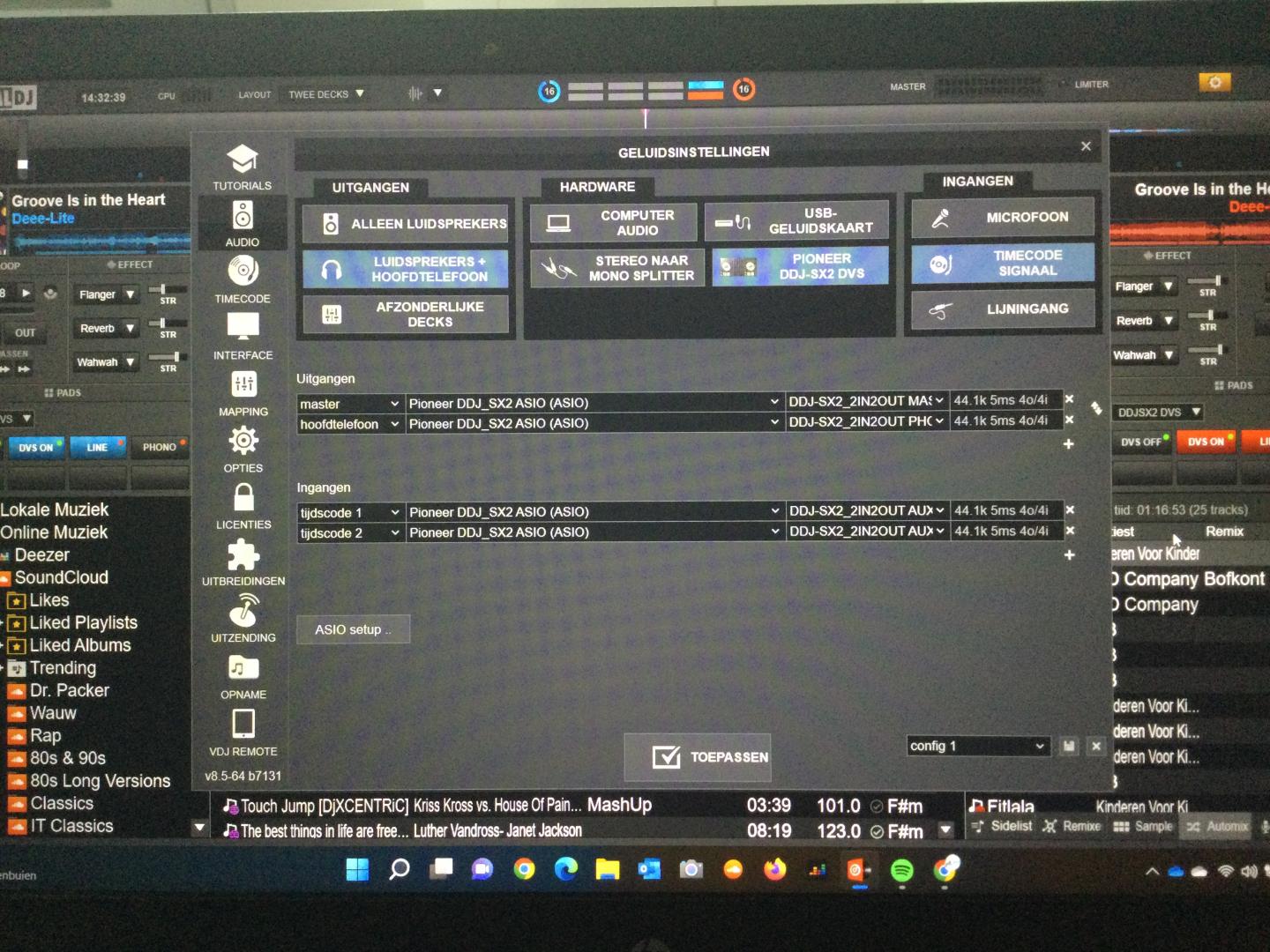

What is wrong?
Posted Sat 17 Sep 22 @ 12:35 pm
Pioneer DDJ SX2
Posted Sat 17 Sep 22 @ 12:37 pm

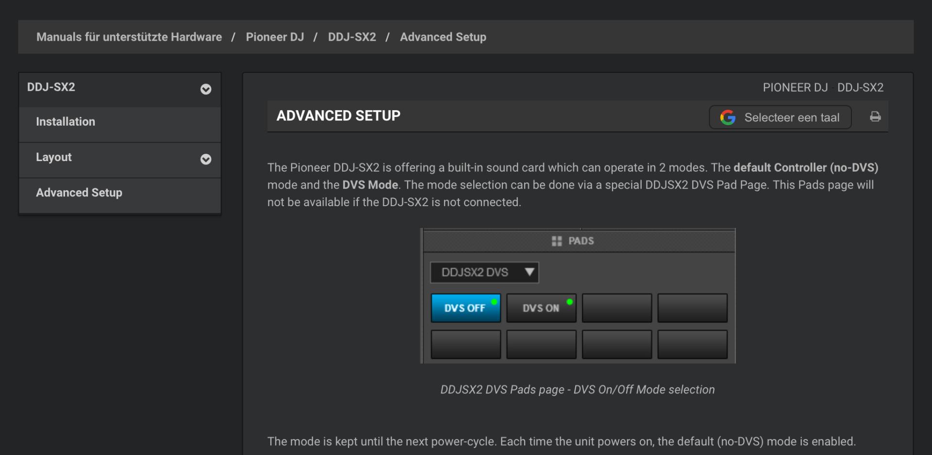

1. - This Pads page will not be available if the DDJ-SX2 is not connected.
2. - The mode is kept until the next power-cycle. Each time the unit powers on, the default (no-DVS) mode is enabled.
3. - Once the DVS On Pad is selected, go to VirtualDJ Settings->AUDIO tab and click on the Pioneer DDJ-SX2 DVS special button at the top of the window to auto-create the sound setup for this mode as per the following image.

Die muziek is idd top……

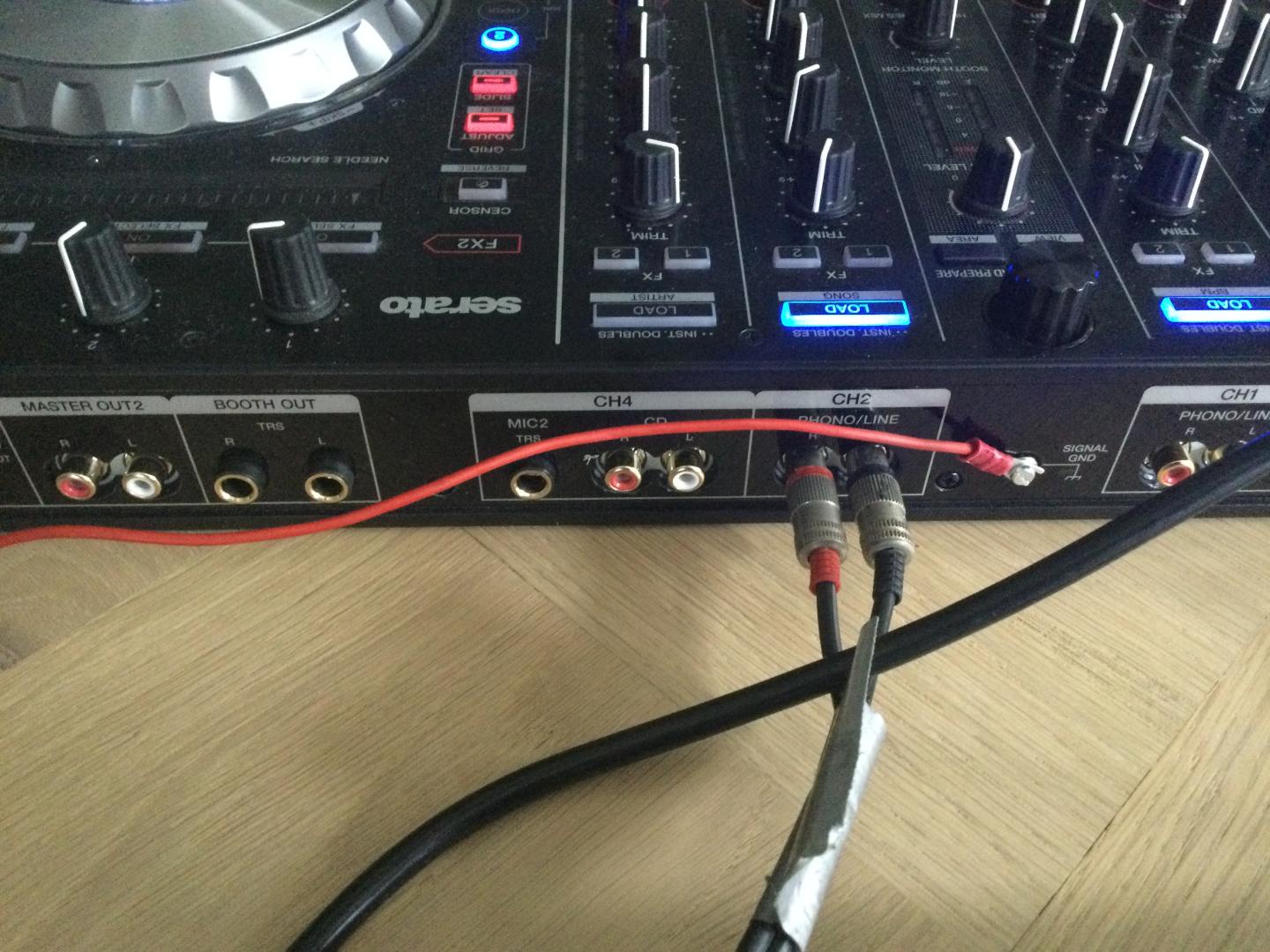

Weer een poosje zitten testen, alles weer een nagelopen.
DVS is actief, het virtual dj timecode vinyl draait, maar calibreren lukt dus niet.
Andere kabel?
Mijn Technics SL1200MK2 kent een vaste kabel en die werkt gewoon als draaitafel met gewoon vinyl ook.
De USB kabel werkt ook. In DVS mode off reageert VDJ op de werking van mijn Pioneer DDJ SX2.
Je zou zeggen….
Het moet werken, maar niets is minder waar.
Andere kabel?
Je zou zeggen….
Posted Sun 18 Sep 22 @ 7:33 am

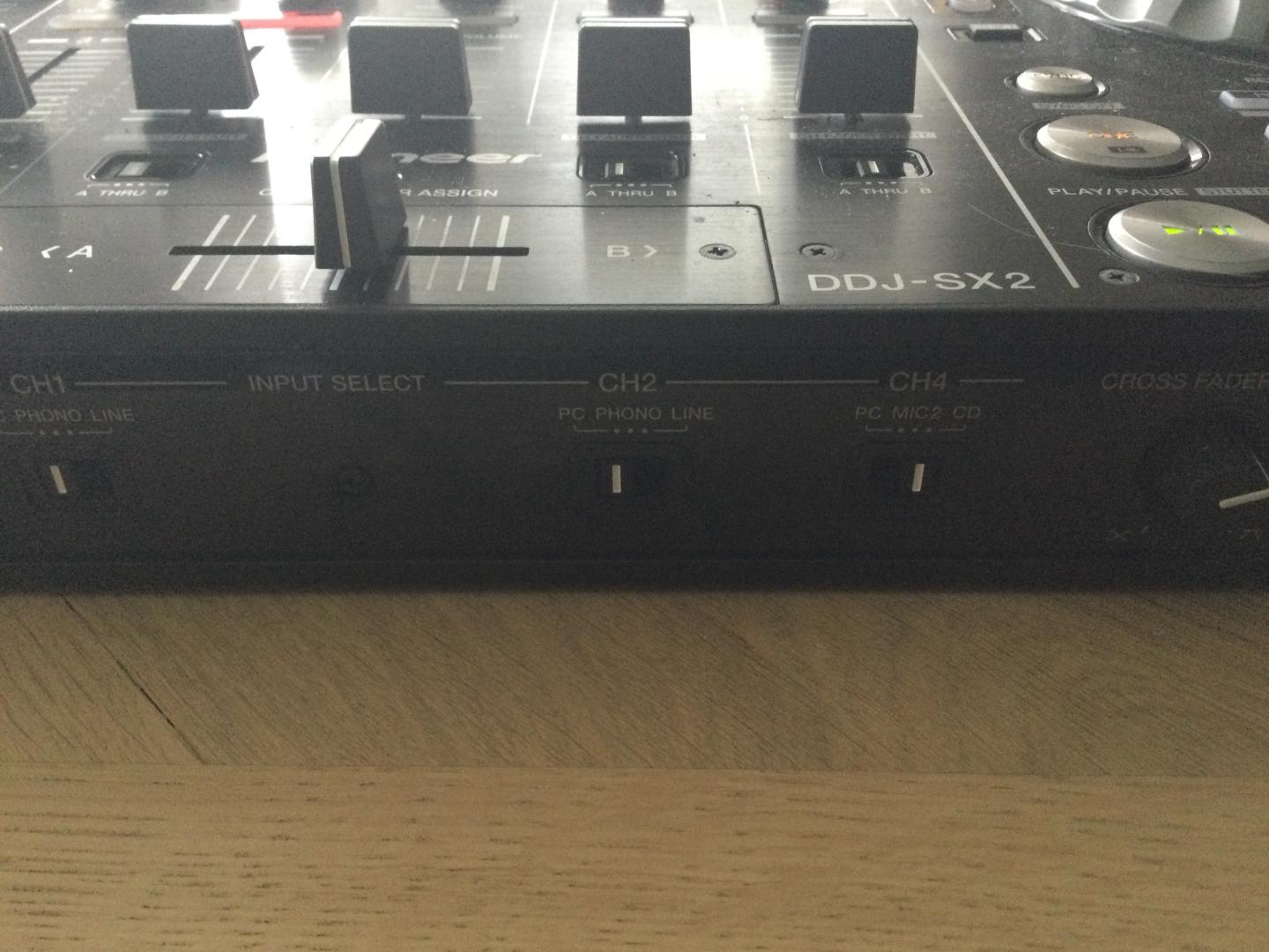

"Andere kabel?" - Nee, beter alles laten zoals het is (SL1200MK2).
Kun je normaal vinyl afspelen?
Mapping "factory default"?
