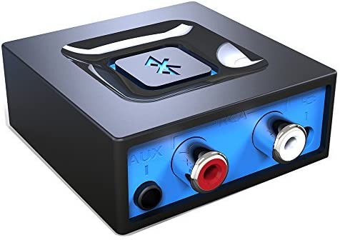

con una presa XLR mi sa tanto di applicazioni microfoniche
o forse anche DMX per le luci
direi che servirebbe una cosa del genere :
che trovi in vendita su tutto il web
AUgh !
