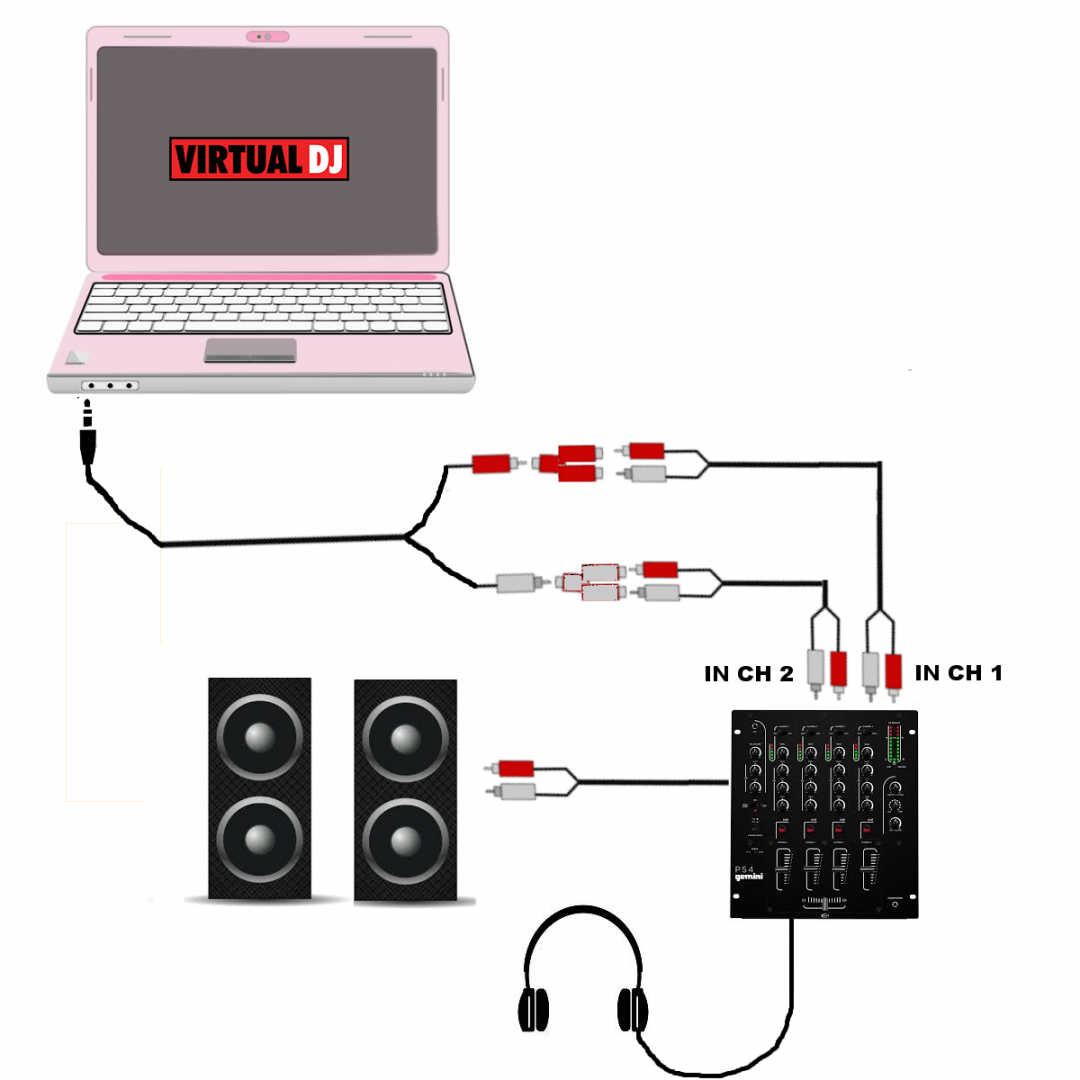

non esite un cavo con RCA-USB
nel mezzo dovrebbe starci una scheda audio a microprocessore alimentato
e mi sembra che una cosina del genere ce l'hai gia' (forse non con gli rca, ma con presa minijack).
Ogn volta che scrivi vai ad aumentare la tua e la nostra confusione
Augh !
Augh !

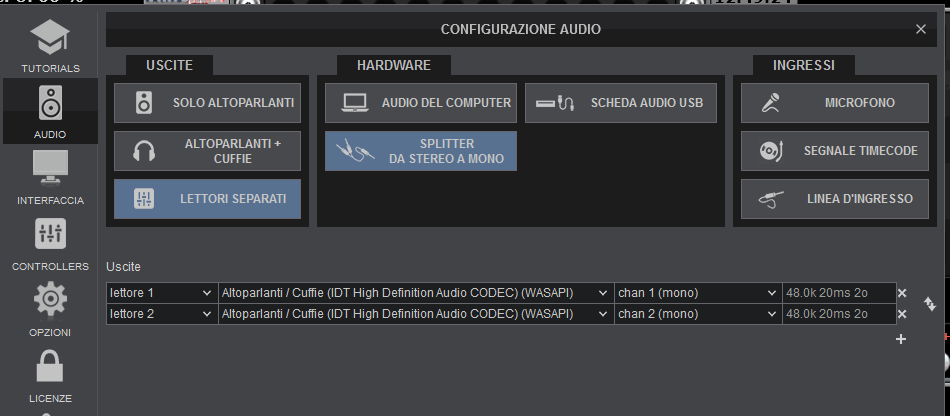

prviamo con un disegno dei collegamenti che dovresti fare :
e questa e' la configurazione audio che dovresti settare nelle impostazioni di VirtualDJ
ATTENTO che questa tipo di configurazione sia disponibile nella tua versione di VDJ
dato che e' una versione dedicata a una specifica consolle
Augh !
Augh !
