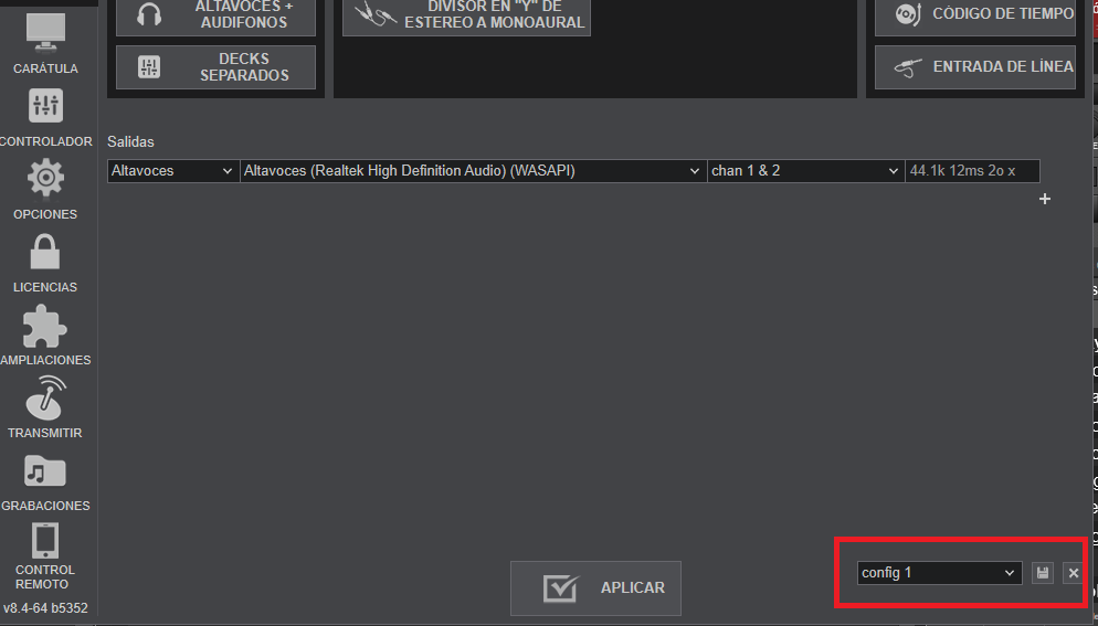

hola colega probastes con este metodo haciendo clic donde te indico en la marca roja
aqui te habia puesto la anterior respuesta
saludos
http://es.virtualdj.com/forums/230795/Spanish_Forum/Virtual_DJ_2020_Nuevo_Update.html
Posted Sun 03 Nov 19 @ 9:14 pm
