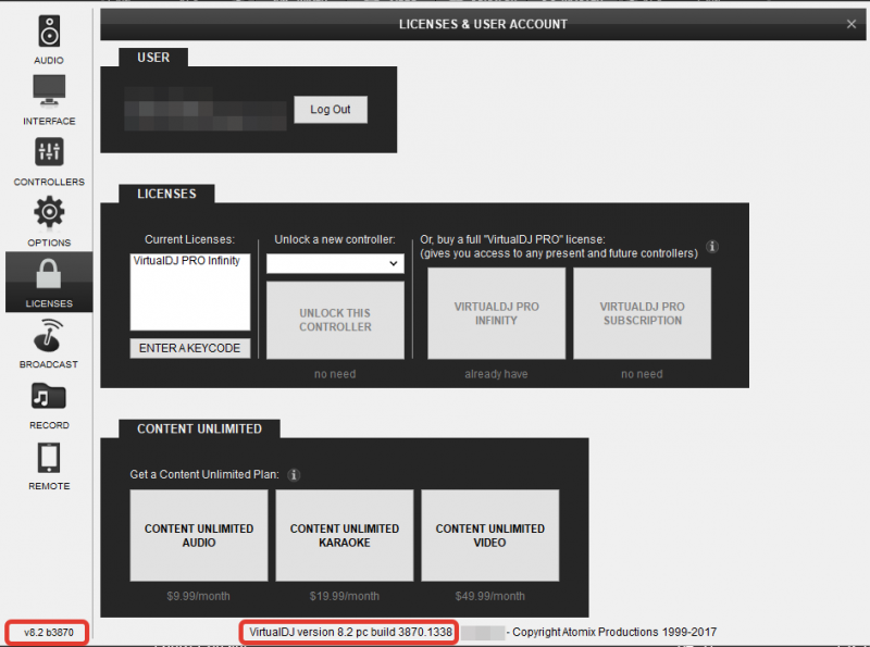

В вашем сообщении я увидел несколько проблем:
0) Тестовой версии VDJ не существует, есть HOME и разновидности PRO. Нужен скрин где будет видно какая именно сборка VDJ у вас.
.png)

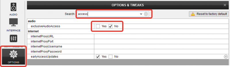

Есть еще вариант поэкспериментировать с этой настройкой
Posted Mon 28 Aug 17 @ 9:23 am

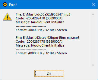

Не знаю как тут прикрепить изображение, по этому как-то так(
http://cdn1.savepice.ru/uploads/2017/8/28/7efcd7db0f5a5f0db95c8630ebd9c9e1-full.jpg
http://cdn1.savepice.ru/uploads/2017/8/28/1ef39c8bbdbba76547a57063e4d10240-full.jpg
http://cdn1.savepice.ru/uploads/2017/8/28/520c00f20d391c84d2a4e906473842da-full.jpg
http://cdn1.savepice.ru/uploads/2017/8/28/717f4870e14b81dfb1db5fb016db6c9c-full.jpg
ОС: windows 10.
ОС: windows 10.
Posted Mon 28 Aug 17 @ 7:53 pm

Судя по первым двум скринам у тебя система не поддерживает воспроизведение файлов 48 Khz / 32 Bit
Обычно, в таком формате подают мастер копии или иногда для эфира на радио где сейчас работают по LUFS-ам.
Далее, мне не понятно, как у тебя весь остальной звук пропадает, если в настройках не стоит галка ExclusiveAccess - надо бы больше деталей.
