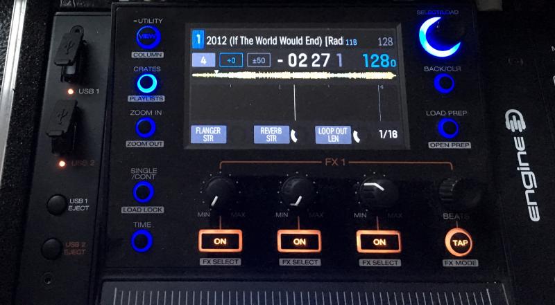

Mir fehlen seit ein paar Tagen die Wavelines in den Displays des Mcx8000, nutze die aktuelle Build mit angepasstem Midi Mapping und den controller hd Skin, habe ich irgendwas falsch eingestellt. Kann jemand von euch helfen ?

Auch mit Factory Skin und Factory Mapping bleibt es dabei ich sehe nur die Übersicht Waveline im Display und leider nicht mehr die mitlaufende Wave

Hab den Fehler gefunden, er liegt schon im Factorymapping, "Zoom in" und "Zoom out" wirken leider nicht auf den Punkt Controller Zoom in den Optionen, genau diese Funktion scheint aber den Zoom im Display zu verändern. Jeder Wert über 4 führt dazu das die Waveform im Display des Mcx8000 nicht mehr angezeigt wird. Wieso der Wert bei mir jetzt auf 5 stand habe ich noch nicht raus aber das werde ich wohl auch noch hinbekommen danke für deine Mühen.
