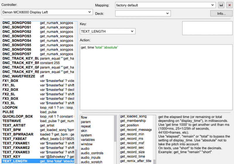

Du kannst in den screen-mapping folgende Einstellung ändern:
Einstellung von get_time 'total' 'absolute'
ändern in
get_time 'total'
Für Display left und Display right ändern.
müsste so funktionieren... (habe ich selber noch nicht getestet).
ändern in
get_time 'total'
Posted Sun 06 Aug 17 @ 3:32 pm

Ich will Dir jetzt nicht zu nahe treten, aber Du zerschießt Dir offensichtlich durch rumprobieren Dein gesamtes mapping.
Eine Sache ändern. Danach komplett durchtesten (alle Decks etc.), wenn das funktioniert: abspeichern.
Danach das nächste Ding usw. usf.
Du kommst immer wieder auf das factory default zurück (was mMn eines der besten überhaupt ist), insofern kannst Du und sollst Du auch gem. Deinem workflow Änderungen vornehmen, aber bitte mache das stets überlegt und mit Bedacht.
Dann zu Deinen Fragen:
- Im Manual steht, daß die Zeiten absolut angezeigt werden. Du hast Recht, daß das in meinem skin (The thing) anders dargestellt wird. (auf meiner to do Liste)
- Änderung im mapping wie oben beschrieben ändert die Darstellung (aber auch nur, wenn Du dann Pitch betätigst. Offensichtlich wird die Vorkommt-Stelle dann aber nicht mit angezeigt. Bin noch am Tüfteln
- Die Farbe der Sync-LED ist so ohne weiters nicht änderbar.
Änderung am Needle-Drop Mode? Was hast Du Wo geändert und insbesondere wozu?
