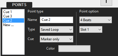

Καλημέρα Phantom και ευχαριστώ για την ανταπόκριση. Εάν κατάλαβα καλά, θα πρέπει:
1. Από POIs να ορίσω ένα loop.
1.1. Το loop, ως τι είδους point θα το "σώσω"? Ως "Invisible", ως "Marked Only" ή κάπως αλλιώς (πέραν του "Cue", το οποίο δεν εξυπηρετεί - θέλω)?
2. Κατόπιν, σε κάποιο διαθέσιμο button του skin, αντιστοιχώ την εντολή "deck1_saved_loop_prepare X".
2.1. Όπου Χ είναι ο αριθμός του loop (εάν έχω άνω του ενός) ή κάτι άλλο?
2.2. Εάν έχω άνω του ενός loop, τότε τι γίνεται? Πως τα ξεχωρίζω - διαχειρίζομαι?
3. Όταν ανεβάσω στο Deck #1 το κομμάτι, το loop φορτώνει αυτόματα, αλλά δεν εκτελείται μέχρι το timeline να φτάσει στο συγκεκριμένο σημείο.
4. Εάν, όμως, δεν επιθυμώ τελικά να εκτελεστεί το loop, ξαναπατάω το button και αυτό "απενεργοποιείται", αλλά δεν "σβήνεται".
Σωστά ή κάνω κάποιο λάθος?

Συνήθως δεν "διαφημίζω" το skin που έχω φτιάξει.
Όμως κατέβασε αυτό το skin http://www.virtualdj.com/plugins/index.html?addonid=80243 και κάνε δεξί κλικ στο κουμπί "ROLL"
Τα pads θα αρχίσουν να δουλεύουν με saved loops.
Το κανονικό κλικ είναι saved_loop_prepare και το δεξί κλικ (στα pads πάντα) είναι saved_loop
Αν το δουλέψεις λίγο θα σου λυθούν όλες οι απορίες. Μετά μπορείς να ξαναγυρίσεις στο αγαπημένο σου skin.

A) Δεν επιρρεάζει κάτι. Απλά δεν θα βλέπεις τα "σωστά" padmodes στο skin όταν τα αλλάζεις στην SX. (H SX δεν είχε mapping για saved loops)
B) Όπου X ο αριθμός του slot της loop (όπως τα hot_cue X).
Tο saved_loop_prepare 1 σαν εντολή με το πρώτο πάτημα θα φτιάξει μια saved loop στο slot 1 αν δεν υπάρχει ήδη και με το δεύτερο θα την φορτώσει "σε αναμονή"
Αν υπάρχει ήδη saved loop στο slot 1 τότε με το πρώτο πάτημα θα την φορτώσει σε αναμονή.
Σε κάθε περίπτωση, αν μια saved loop είναι σε αναμονή η ίδια εντολή ακυρώνει την αναμονή
Τέλος αν χρησιμοποιείς το SilverSleek 2 τα pads στο skin ΔΕΝ αποθηκεύουν λούπες αν πρώτα το deck δεν κάνει ήδη loop
Δηλαδή πρέπει πρώτα να βάλεις το deck να κάνει τη loop που θες και μετά να πατήσεις το PAD ώστε να αποθηκεύσεις την loop
