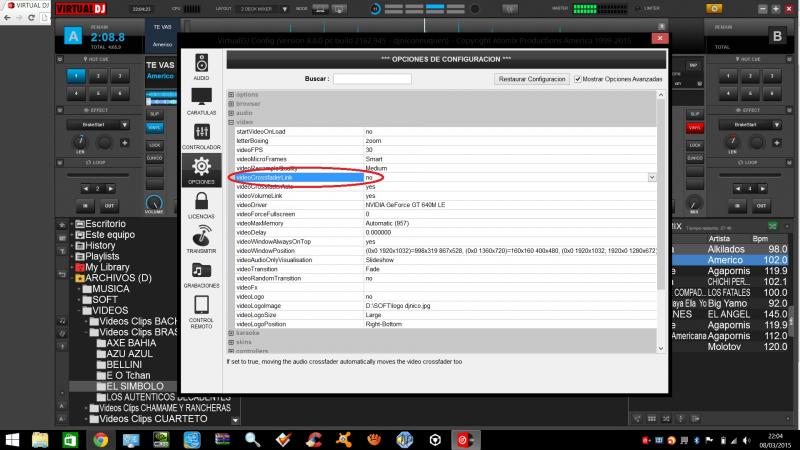

Como Le Hago Para Que Darle Mas Resolucion O Configurar La Imagen Al Reproducir Video, Ya Que Al Abrir La Ventana De Video Se Ve Muy Tenue, Se mira mejor entre mas volumen le de pero como le hago para que se vea norma y no en relacion al nivel del volumen??

Gracias, ahora lo probare

tengo el mismo problema y he seguido su consejo pero sigue viendose la imagen muy tenue,algun otro consejo?

Yo creo que el problema es que no has deshabilitado el VIDEOVOLUMENLINK. Ese debe is en NO para que no aparezca tenue y solo se controle con el crossfader como ya mencionó Nico.
Si sigue viendose tenue puede deberse a otros factores ajenos a VirtualDJ ya que solo ese parámetro tiene influencia en el tono de la imagen (al igual que si el corssfader no está del lado donde se ve la imagen).
