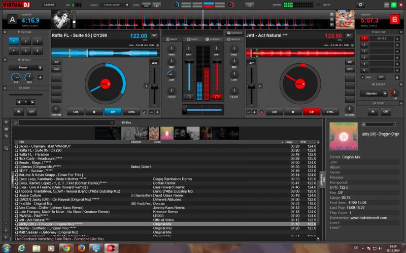

hier noch mal n Bild. so sollte ja eig alles passen?!

In der Waveform sieht man ja schon, dass die Beats nicht übereinanderliegen...also Beatgrid anpassen.
Evtl. BPM nochmal erkennen lassen.

Du drückst aber schon nochmal Sync nach dem Play-Button, oder ???
Die Bassschläge oben in der Wave-Form liegen nämlich alles andere als übereinander...
Posted Wed 26 Nov 14 @ 8:30 am

Nicht immer ist das, was VDJ als 1. Beat erkennt, auch tatsächlich der 1. Beat.
Daher jeden Track kontrollieren und ggfls. mit den beiden Pfeilen im BPM-Editor korrigieren.
Also auf deinem letzten Screenshot is nix von wegen automatisch Geschwindigkeit anpassen zu sehen.
Links sind 124,5 BPM und rechts 124,17 BPM (= ungleiche Geschwindigkeit).
Also erstmal Sync drücken, damit beide Zahlen identisch sind.
Dann, wenn das 2. Deck loslaufen soll, Play drücken und direkt danach nochmal Sync. Dann sollten die Beats oben in der Waveform exakt übereinanderliegen.
Bei aktueller elektronischer Musik hatte ich es eigentlich noch nie, dass ich nach der Synchronisierung irgendetwas nachregeln musste an der Geschwindigkeit.
Die Dinger laufen doch zu 99,99 % im gleichen Tempo durch.
