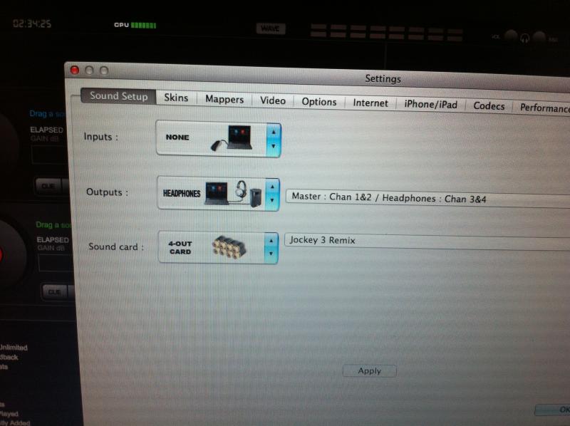

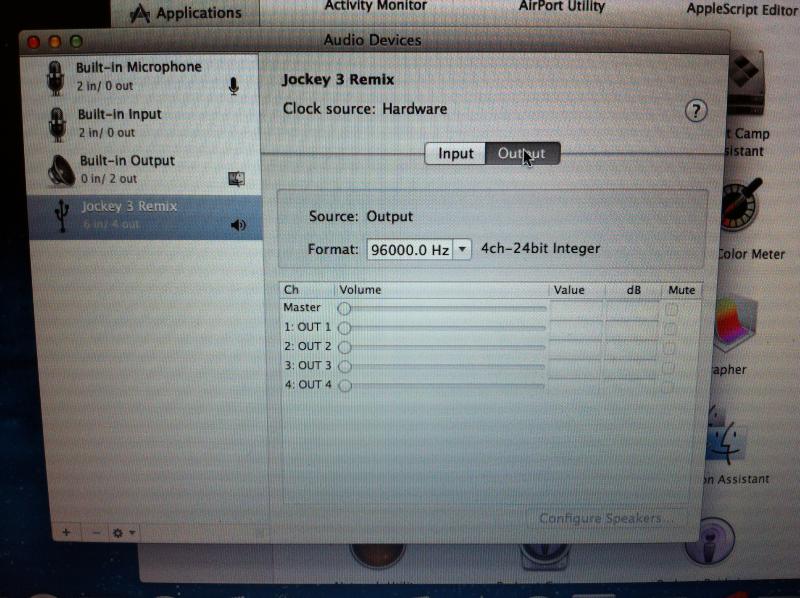

djdad καλημερα....ολα οκ και στη θεση τους αν εξαιρεσεις πως στο audio midi setup βλεπει τον controler
ως jokey 3 remix και λοιπει η τελεια στο τελος ( jokey 3 remix.) και δεν βλεπω τροπο να το μετονομασω!
επισεις στο ιδιο παραθυρο λιγο δεξια εκει που λεει input output δεν μου παιρνει την επιλογη output!
ολα τα αλλα ειναι οκ οπως εγραψες! παρ ολα αυτα η rmx δεν ακουει το προγραμμα!
ανεβαζω φωτο!
ανεβαζω φωτο!

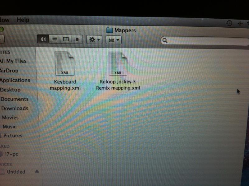

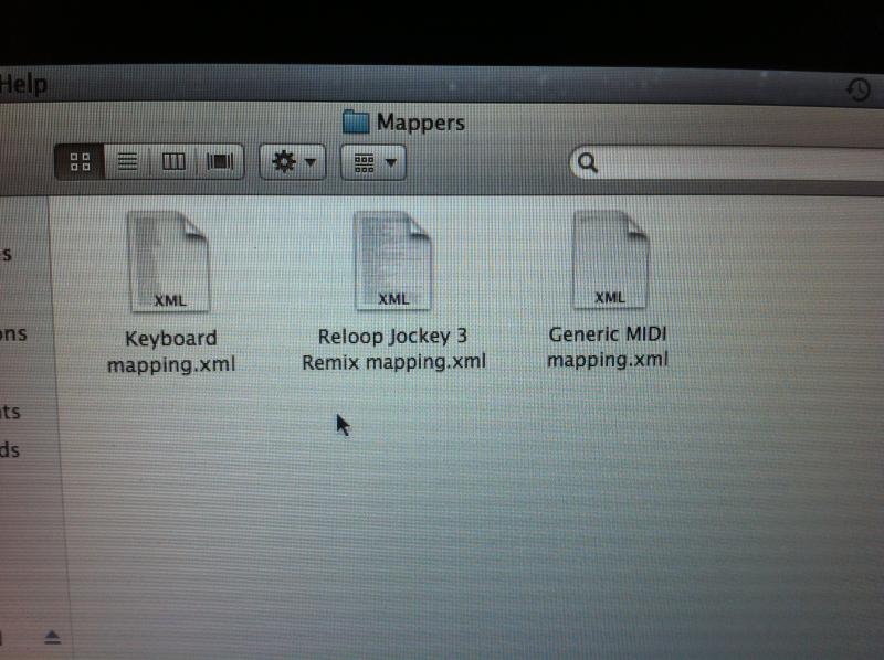

Vlepw ena Generic MIDI mapping.xml arxeio sto /Mappers folder, pou simainei oti kapou/kapote/kapws i konsola anagnwristike san Simple Midi. Svisto to arxeio gia na doume an ksanadimiourgithei.
Den ekanes akrivws auto pou eipa ..

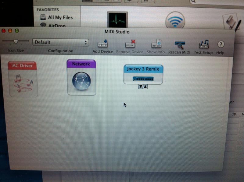

Den piges diladi sto Midi window. Opws exeis to Audio Midi Setup anoixto, auto sou deixnei to audio mono. To MIDI window prepei na to epilekseis apo tij panw mpara-menu
Quote :
- Pas Applications-->Utilities->Audio Midi Setup
- apo to panw menu (mpara), epilegeis Window-->Show Midi Window

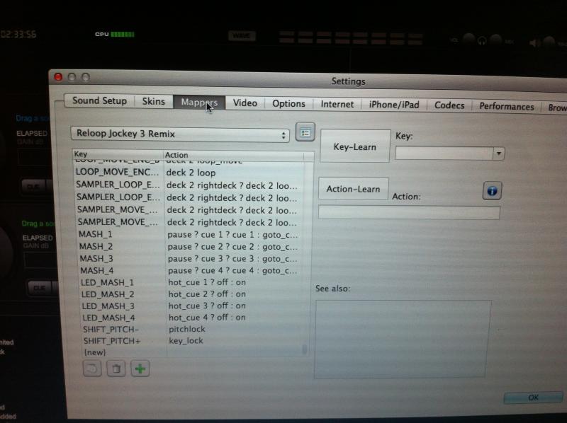

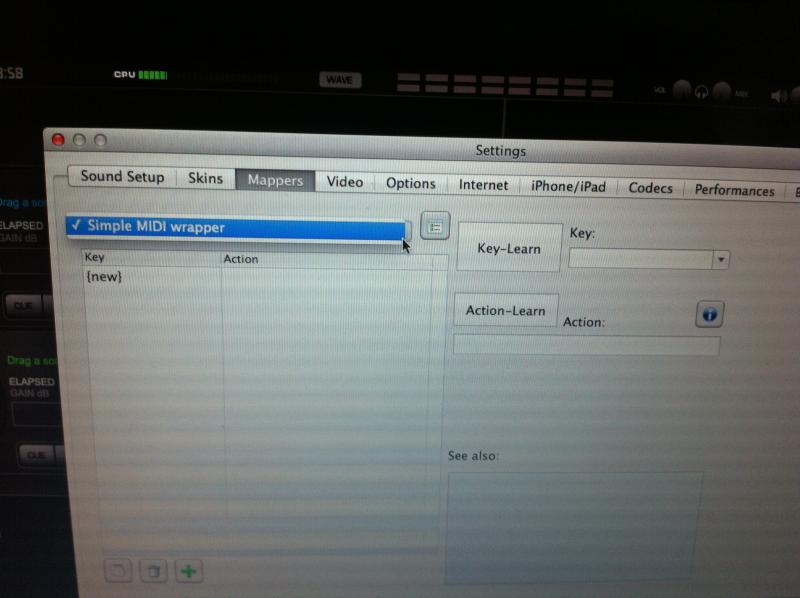

καλησπερα! οκ εκανα την ρυθμηση που ειπες φιλε μου! εσβησα το αρχειο που ειπες απο το φακελο
mapers...και στο window midi την βλεπει κανονικα την rmx απλα ληπει η τελεια διπλα δλδ (jokey 3 remix.)
δοκιμασα και με τελεια και χωρις....το προγραμα δεν ακουει...και το θεμα ειναι πως δεν βλεπει τον maper!
στις προηγουμενες φωτο που ανεβασα και παλι δεν τον εβλεπε απο την μπαρα (select a controler)
απο το πατα πατα καποια στιγμη μου εβγαλε ενα κατεβατο απο controler και εκει υπηρχε η rmx και την
επελεξα! στην επανεκηνηση ομως εχανε τις ρυθμησεις! στην μπαρα select a controler βλεπει μονο οτι σου
διχνω στη φωτο φιλε μου!!

το εψαξα λιγο...κοιταξα και τις φωτο τον παιδιων παραπανω και πετυχα τις ιδιες ρυθμησεις...βαση
φωτο παντα! οταν ειναι μαρκαρισμενο στην επιλογη του προγραματος mapers-----> το show only conected device...
δεν βλεπει το (select a controler) τους contoler που ειναι ειδη περασμενοι στο προγραμα και φυσικα ουτε και
της rmx ! οταν το ξεμαρκαρεις τους βλεπει ολους! το θεμα ειναι πως οταν κλησεις το προγραμα και το ξανα ανοιξεις
ειναι μαρκαρισμενο παλι το ( show only conected device ) και πρεπει να το ξαναρυθμησεις απ την αρχη! ακομη
κ ετσι ομως ο κοντρολερ δεν ακουει!

καλημερα σας! χτες εκανα εγκατασταση στο μακ και την μαστερ εντισιον κονσολα μου!
μολις εγινε η εγκατασταση δοκιμασα την κονσολα και ολα οκ! δουλεψε με τον ιδιο
μαπερ που ειχα για την ρεμιξ! οταν μετα συνδεσα την ρεμιξ για καποιο λογο την
εβλεπε στο πινακακι με τa midi οικονιδια...αλλα οχι στις συσκευες ηχου!
οι εικονες ειναι ενδεικτικες απλα για να δειξω τις θεσεις! καμια ιδεα γιατι εγινε
αυτο???
