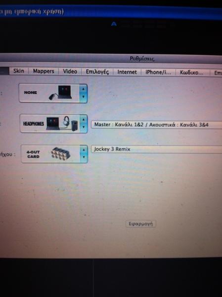

Το βλέπει σαν κάρτα ήχου, αλλα δεν δέχεται το mapper.Ενώ γίνεται επιτυχώς το install, δεν ακούει ο controller.

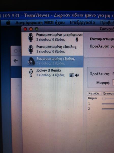

mporeis na deis to akrives onoma me to opoio anagnwrizei to Mac tin konsola ? Kane ta eksis..

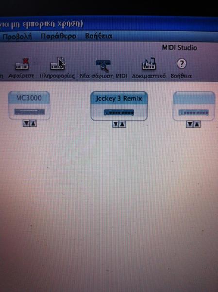

- Applications--->Utilties--->Audio Midi Setup
- Molis anoiksei to audio Midi setup, pigaine stin panw mpara (menu) kai epelekse apo to tab Windows-->Show Midi window
- tha sou anoiksei ena kainourgio parathryro. Des ekei pws tin exei onomasei kai grapsto edw (akrives onoma) i postare ena screenshot an den eisai sigouros

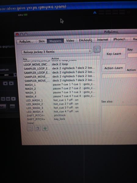

Gia opoia apo tis 2 version exeis thema, des stin antistoixi kartela Config (Mappers gia tin 7 kai Controllers gia tin 8), pws vlepei tin konsola,kai postare kanena screenshot gia na doume.

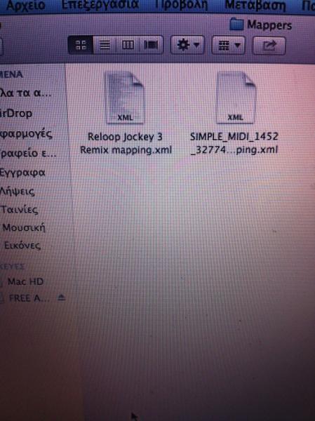

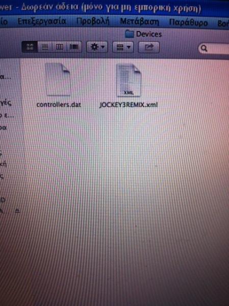

gia tin version 7, vevaiwsou oti to definition einai sto Devices kai to mapping.xml arxeio sto fakelo Mappers

Το πρόγραμμα λοιπόν στον config---> mappers έχει σαν επιλογή τη reloop jockey 3 remix ανάμεσα στους υπόλοιπους controller, αλλα όταν το επιλέξω, η κονσόλα δεν δίνει καμία εντολή στο πρόγραμμα. Στο κουτακι στο config----> mappers με τα <<key - action>> οταν επιλέγω τη reloop jockey 3 remix, δείχνει κανονικά τις εντολές, αλλα για κάποιο λόγο ο controller δεν ακούει.
Τώρα μένει να δω αν το definition ειναι στο devices kai to xml στο φάκελο mappings, λογικά θα είναι.Θα το τσεκάρω μόλις συνδεθώ με teamviewer και θα γράψω.

Ανεβάζω τις φωτογραφίες.
