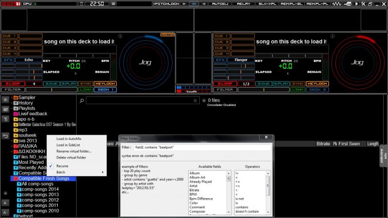

μια εικόνα 1000 λέξεις λένε
1. μέσα σε virtualfolder όταν έχει filterfolders και του ζητάς recurse δεν επιστρέφει αποτελέσματα (στο 7 δουλεύει).
2. filterfolder με εντολή field1 contains "beatport" δεν "δουλεύει" και βγάζει syntax error (στο 7 δουλεύει).[/quote]

όποτε ανεβάζω εικόνα αλλάζει την κωδικοσελίδα!!!

Αν προσπαθήσεις να το δουλέψεις σαν version 8 (δηλαδή κοιτάξεις τα διαθέσιμα πεδία και τους διαθέσιμους τελεστές) τότε θα σου δουλέψουν.
Αν πας με την λογική οτι "έτσι γινόταν στο 7" δεν θα σου δουλέψουν.
