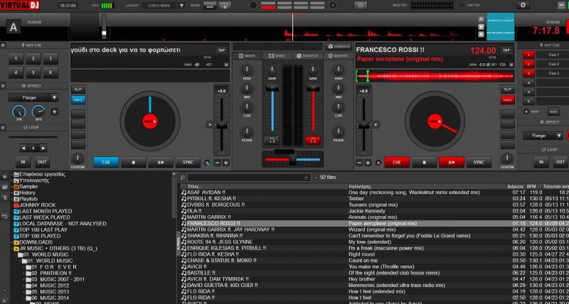

Παιδια προβλημα. Σε ολα τα κομματια μου τα cue μου ειναι ελαχιστα χιλιοστα μπροστα απο την μποτα.γτ? Κοιταξτε την μπλε κυματομορφη..
Πρώτον δεν ανέβασες εικόνα.
Δεύτερον η αρχή του Beat στο 8 είναι στην αριστερή άκρη του CBG και όχι στο κέντρο όπως ήταν μέχρι τώρα.
Και σε μένα υπάρχει αυτό το πρόβλημα. Όταν φορτώνω το κομμάτι το cue είναι μπροστά από τη μπότα (ενώ στη 7 ήταν πάνω στη μπότα). Η διαφορά με αυτό που φαίνεται στη photo είναι ότι ενώ η αριστερή άκρη - όπως λες Γιώργο - του CBG όταν φόρτωσα το κομμάτι ήταν εκεί που φαίνεται το cue στη photo, όταν ολοκληρώθηκε η ανάλυση του κομματιού μεταφέρθηκε αριστερά (εκεί που φαίνεται τώρα δηλαδή). Το πρόβλημα είναι ότι το cue έμεινε εκεί που ήταν το CBG όταν φορτώθηκε το κομμάτι..!! Θέλω να πω ότι αν μεταφερόταν και το cue εκεί που πήγε το CBG δε θα είχαμε θέμα!!
Με αυτό το θέμα τι κάνουμε? (σε mac δεν υπάρχει πρόβλημα αλλά σε windows - και στα δύο pc που δοκίμασα - υπάρχει). Πρέπει να αλλάξουμε όλα τα cues (προφανώς μόνο μία φορά θα χρειαστεί..)?
Σ.Σ. : Δε συμβαίνει στα παλαιά cues..

Κανένα νέο με αυτό το θέμα? (Η φωτογραφία υπάρχει εδώ : http://www.virtualdj.com/forums/187043/Greek_Forum/___925___917___913___VirtualDj_8_Pre-Release.html?page=9

Σου έχω απαντήσει κάπου... Νομίζω στο άλλο νήμα του pre-release.
Στα γρήγορα:
Υπήρχε ένα bug στην έκδοση 7 με τον mp3 decoder που διορθώθηκε στην 8. Αυτό όμως είχε σαν αποτέλεσμα σε κάποια τραγούδια (σε εκείνα που επηρέαζε το bug) να έχουν μετατοπιστεί τα cues.
Δεν υπάρχει τρόπος αυτόματης διόρθωσης, και για αυτό το λόγο υπάρχει και ειδική εντολή που προστέθηκε στο πρόγραμμα (shift_all_cues) ώστε να μπορεί κάποιος να διορθώνει όλα τα Hot_cues ενός τραγουδιού ταυτόχρονα.
Στα γρήγορα:

Μια χαρά!! Πέρασα όμως την εντολή και δε βλέπω να λειτουργεί. Τι ακριβώς πρέπει να κάνω?
Posted Mon 26 May 14 @ 9:56 am
Βάλε σε δύο κουμπιά:
shift_all_cues -2ms
shift_all_cues +2ms
Και δοκίμασε το... Μπορείς να αλλάξεις τις τιμές φυσικά...
shift_all_cues -2ms
shift_all_cues +2ms
Posted Mon 26 May 14 @ 10:24 am

Σε αυτή την περίπτωση όμως μεταφέρεται αριστερά (αφού προς τα αριστερά μετακινώ το cue) και το CBG..!! Αν έχεις το χρόνο και διαβάσεις προσεκτικά το post θα δεις ότι στο φόρτωμα του κομματιού, μόλις ολοκληρωθεί το analyse, το CBG πάει αριστερά και ως εκ τούτου όταν πατάω το ''shift_all_cues -2ms'' μετακινείται μεν το cue αλλά μετακινείται και το CBG (ακόμη πιο αριστερά δηλαδή)..!!
Posted Mon 26 May 14 @ 10:38 am
Σε κάθε περίπτωση δεν είναι τόσο τραγικό αφού αν δεν υπάρχει άλλη λύση απλά την πρώτη φορά που θα παίξουμε αυτά τα κομμάτια θα διορθώσουμε τα cues..
Posted Mon 26 May 14 @ 10:40 am
Το CBG δεν μεταφέρεται πάντα. Μεταφέρεται μόνο αν τα κομμάτια δεν έχουν γίνει analyze από το 8.
Σε κάθε περίπτωση μπορείς αφού διορθώσεις τα cues είται να κάνεις beat_tap είτε re-analyze το κομμάτι για να διορθωθεί το CBG.
Posted Mon 26 May 14 @ 11:11 am
