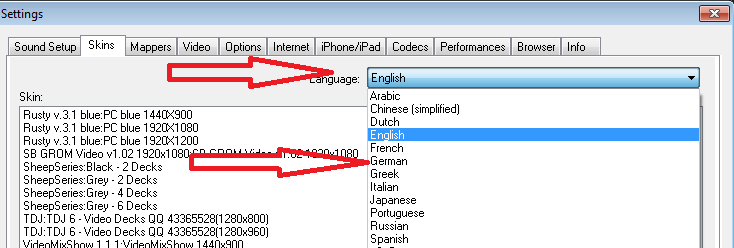

"add to search database" oder "add to search db" ist der englische Begriff.
du kannst VDJ aber auch auf deutsch umstellen.
Gehe dazu rechts oben auf "Config", dann auf den Reiter "Skins" und stelle dort von Englisch auf Deutsch um.

hier stellst du um...dann sollten die deutschen Begriffe und Hinweistexte angezeigt werden....
