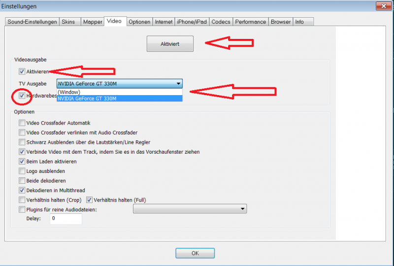

1. Den erweiterten Bildschirmmodus aktivieren ( Win Taste + P )
2. Wie du ja schon per PM geschrieben, wurde im Nvidia Menue die VDJ exe mit Nvidia Graka ausführen von dir aktiviert
3. In VDJ die Videoausgabe aktivieren
4. Wenn die Graka jetzt immer noch nicht angezeigt wird, bitte mal die Hardwarebeschleunigung aus und wieder anschalten

Sie wird angezeigt !!!!!!! :-)
Mit der Tastenkombination Win+P geht ein Fenster auf mit (Nur Computer/Doppelt/Erweitert/Nur Projektor) - wenn ich hier auf Erweitert einstelle wird die Karte angezeigt !
Hab bisher nur mit Taste FN + F4 benutzt um den HDMI zu aktivieren !

bitte noch mittels regtool das "videomemmaxuse" auf 1024 einstellen und den nVidia freez bug den hacken setzen

bevor du vdj startest "win taste & P" danach vdj starten und deine karte wählen

Geht leider nicht :-(
Habe ich Video in VDJ aktiviert, geht es, glaub ich. Hab ich aber immer deaktiviert.
Edit: Jop, mit Videofunktion gehts, ohne Video nicht. Blöd...
