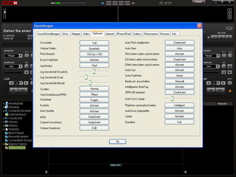

Du hast immer. noch nicht geschrieben mit welcher Version du arbeitest, denn mit einer LE Version kannst du die Einstellungen die du gepostet hast, eingentlich gar nicht vornehmen...;-)

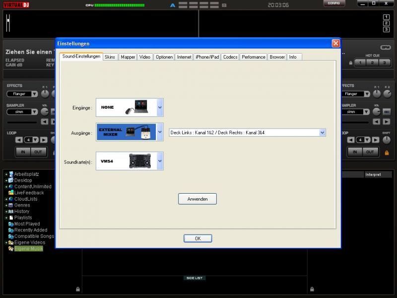

UND WAS IST DAN DAS ??????????????????????????

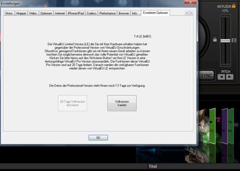

Das ist eine beiliegende VDJ 7.4 LE VMS 2 (Limited Edition) und keine Testversion,man kann die zwar 20 Tage als VDJ Pro Full Version testen,danach ist es aber wieder ein eingeschränkte VDJ LE Version.
Genauso verhält es sich wenn du sie löscht und wieder installierst,bei aktivierten 20.Tage test,
dann sind die 20.Testtage auch futsch,auch wenn du nur einen 1.Tag getested hast.

Hast du mal versucht wie es sich verhält wenn du die VMS2 nicht im Vinylmodus betreibst ob das mit dem Pitchproblem dann weg ist.
Auch eine zu hohe Jog Sensität unter Scratch verursacht Sprünge und Aussetzer,hatte ich zumindestens bei mir immer wenn der Bass zu hart war,das war zu fein eingestellt,habe jetzt immer auf 99.1% bei Scratchsensität.

Um das ganze jetzt mal etwas abzukürzen - die von Dir genutzte "Testversion" ist nicht die LE Version aus Deinem 2. Posting.
Sieht man daran das der Reiter Erweiterte Optionen fehlt. Also tu uns bitte den Gefallen und vergeude hier nicht unsere Zeit.
Die Version mit der Du gerade "Testest" wird nicht sauber laufen unabhängig von eventuellen Hardwareproblemen.
Bei weiteren Fragen wende Dich bitte direkt an den Deutschen Support: http://www.virtualdj.com/contact/step2.html
