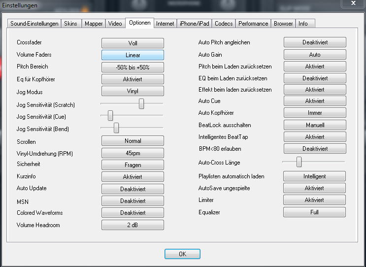

Deine Einstellungen in den Optionen....?
Welchen Skin..?
Welchen Skin..?
Posted Thu 19 Dec 13 @ 6:32 am
Ich habe win neu drauf gemacht gucken ob es jetzt besser wird Skin VirtualDJ 7 (2 Decks) (Browser Resize) 1.2

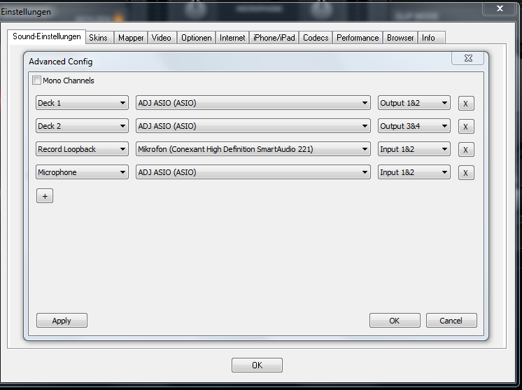

Warum hast du ein Mic in der Soundconfig geroutet...?
Hast du das nicht an deinem Controller daran...?
Posted Thu 19 Dec 13 @ 7:02 am
Ja klar stimmt, das hab ich jetzt gelöscht

Was für eine VirtualDJ Version hast du, das du diese Settings in der Advanced Config machen kannst ?
Zu sehen unter Config / Info

glaub ich nicht, da die VMS auch ohne Netzteil, also nur USB Powered problemlos arbeiten kann.
Du hast immer. noch nicht geschrieben mit welcher Version du arbeitest, denn mit einer LE Version kannst du die Einstellungen die du gepostet hast, eingentlich gar nicht vornehmen...;-)
