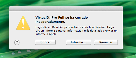

me pueden ayudar por favor ayer esta haciendo lo mismo que m paso el fin de semana aver si me seraba el programa
que CREEN!!! bolvio hacerlo y intente varias veses me lo serro las veses que intente como copiar los bpm del otro platoal otro no estoy usando nada solo vdj en macpro este es el menssaje que puedo hacer alguien que me ayude
Posted Tue 12 Nov 13 @ 2:49 pm
Para poderte ayudar, seria necesario que nos platiques un poco más de tu equipo; indica por favor si se trata de una de 13 o de 15 pulgadas, indica el año de tu MacBook, indica la configuración básica, tal como memoria RAM, Tarjeta de Video, pero sobre todo que sistema operativo tienes, además platicame un poco más de lo que pasa entre que abres el programa y el momento en que se cierra mandándote el mensaje que nos compartes; yo tengo varios años con Mac y no he tenido problemas mayores.
Posted Tue 12 Nov 13 @ 3:31 pm

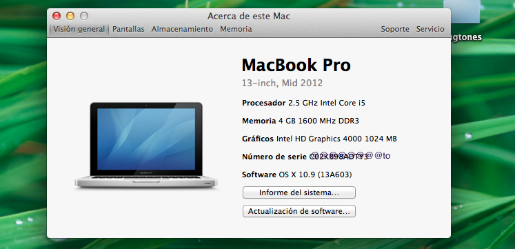

miren este es mi modelo solo tengo 6 meses de tenerlo aqui que pasa cuando el programa se siera es cuando yo trato de cuadrar los BPM con el otro plato que esta sonando ya que mac atualisa cada 3 meses eso voy haciendolo cada ves que se atualisa
Modelo de chipset: Intel HD Graphics 4000
Tipo: GPU
Bus: Integrado
VRAM (total): 1024 MB
Fabricante: Intel (0x8086)
ID del dispositivo: 0x0166
ID de la revisión: 0x0009
Pantallas:
LCD color:
Tipo de pantalla: LCD
Resolución: 1280 x 800
Profundidad de píxel: Color de 32 bits (ARGB8888)
Pantalla principal: Sí
Duplicado: Desactivado
En línea: Sí
Integrado: Sí
Tipo: GPU
Bus: Integrado
Pantallas:
LCD color:
En línea: Sí
Integrado: Sí
Posted Tue 12 Nov 13 @ 4:02 pm
De entrada, encuentro un par de detalles que conllevan a la posible falla que estas presentando, el primero de ellos y creo más importante es el hecho de que actualizaste el OS a Maverick, me he encontrado una serie de comentarios al respecto vertidos por gente que hizo la actualización y se ha visto en situaciones similares a la tuya, desafortunadamente falta mucha información al respecto; ahora bien el otro pero que encuentro es el hecho de que la MacBook Pro de 13 pulgadas no es precisamente la más indicada para correr VDJ, igualmente en este mismo foro podrás encontrar una serie de problemas al respecto, al grado que la misma gente de Atomix ha reconocido que para correr VDJ en Mac requieres equipos de gama alta, hablemos de MBP de 15", en mi caso tengo dos MBP de 15", no me he animado a hacer la actualización a Maverick, de tal manera que no tengo ningún problema, he tenido eventos de 10 horas y he trabajado sin problema alguno, el 95% de la música la corro en video y sin problema, también tengo una iMac algo viejita, como del 2009 o 2010 y en esa si actualice, esa maquina la tengo en casa para ensayar y también como conejillo de indias, a esa maquina ya la actualice a Maverick y hasta el momento no ha presentado problema alguno.
Yo en tu lugar lo que haría es eliminar el VDJ, correr Registry Tool y limpiaría los registros de VDJ de la maquina, hecho lo anterior, bajaba la ultima versión de VDJ y la instalaba, espero eso te sirva, de lo contrario acude a soporte y levanta un ticket, espero te pueda ayudar a resolver el problema.
Posted Tue 12 Nov 13 @ 5:24 pm
Colega, te propongo probar lo siguiente:
Desinstala por completo el VDJ de tu MAC, para ello, descarga el software gratuito APP CLEANER de esta web:
http://www.freemacsoft.net/appcleaner/
Una vez descargado e instalado, lo ejecutas y buscas el Software VDJ en la lista "Aplicaciones". Una vez encontrado, lo seleccionas y haces click en "Buscar" y luego en "Borrar". (si tienes instalado el RegistryTools también borralo, si no lo tienes ni te preocupes, con tu maquina no lo necesitas)
Una vez eliminado, descarga nuevamente la ultima versión de VDJ desde tu "Centro de Descargas" aquí:
http://es.virtualdj.com/download/updates.html
Cuando se termine de descargar, lo instalas nuevamente y vuelves a probar...
Recien veo que tenes instalado el ultimo Mavericks. Eso no es un error, el software funciona correctamente en el Mavericks, y tu Mac va perfecto con VDJ, no desesperes, es un tema solo de configuración.
Cuéntanos por favor como te fue con lo que te dije...
Posted Tue 12 Nov 13 @ 5:29 pm

he estado trabajando con vdj no tengo el problema lo borre por completo y lo istale de nuevo pero solo estoy usando la skin del programa
tanbien pueden ser las skin viejas que no son compatibles
Posted Thu 14 Nov 13 @ 12:12 am
si ya encontre el problema por que mac me tira el virtual dj es las skin las pieles que no son compatible la que
estan en la descarga no la use todas pero use cualquier skin y me tiro el programa en segundo despues use con la que trae virtual dj i no me lo tiro para nada son las pieles dela descarga que no esta funcionado vien para mac o con mac
Posted Fri 15 Nov 13 @ 1:13 am
