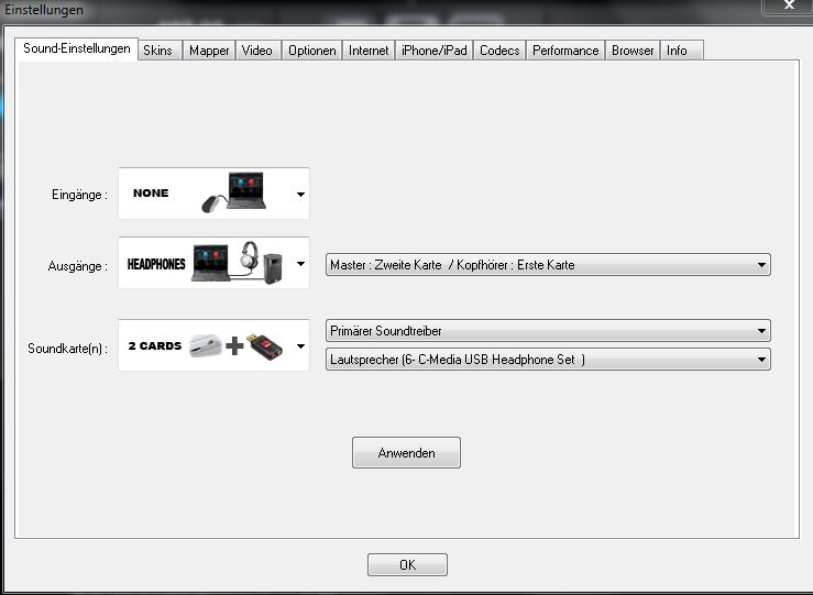

Der CNTRL-2 verfügt über keine eigene Soundkarte, somit muß eine entsprechende Soundkarte ausgewählt werden!
Hast Du keine USB-Soundkarte (wie im Post mit den Settings auf Bild2), wird auf die Interne deines Laptops zurückgegriffen.
Da aber wiederum eine 4-Kanal (also 2 Stereo-Ausgänge) benötigt werden, das Laptop aber nur über einen Stereo-/Kopfhörerausgang verfügt, verweigert die Software ihren Dienst, weil es keine kompatible SK finden kann.
Somit mußt Du entweder eine 4-Kanal-USB-Soundkarte anschließen oder eine USB-Soundkarte mit wenigstens einem Stereoausgang, um dann diesen und den des Laptops zu verwenden --> Settings dann -wie schon erwähnt- Bild 2 ;-)

Also ich habe jetzt eine externe soundkarte mit einem stereo ausgang also so ein usb teil ;) das ganze den controller sowie die soundkarte an einen usb 2.0 port angeschlossen und meine einstellungen sehen wie folgt aus
Und trotzdem reagiert der Controller nicht ... der war bis vor zwei wochen in einem Tonstudio noch im einsatz... also dürfte das nicht am controller liegen ;) BITTE UM HILFE !!

Wegen dem Master mit erste karte zweite karte...Das hab ich auch andersrum ausprobiert da liefs auch nicht-...
Posted Sat 21 Sep 13 @ 4:31 pm

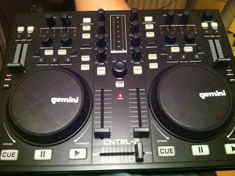

Controller wenn er an ist sieht so aus...
Beim Anschalten leuchtet immer kurz die "Effects On" Taste und die Lämpchen daneben auf... Danke für Antworten :)

Schau mal auf die VDJ LE CD nach ob dort auch Gemini Asiotreiber gibt.
Wenn ja ,Diese Notfalls nochmal drüber installieren.
Weiss ja nicht wie es bei deinem Controller aussieht aber bei American Audio VMS2 werden die Treiber ,USB portbezogen installiert das heisst=
Der Controller muss immer am selben USB Anschluss angesteckt werden damit er funktioniert.
Versuche mal ob du mit der Maus einen Titel auf ein Deck in VDJ schieben kannst,bei gleichzeitig angeschlossendem Controller,dann müsste eigentlich die Playtaste blinken wenn die beleuchtet ist.
Welche Soundkarte ist das genau?
Bei Config/Sound-Einstellungen mal versuchen es auf "externen Mixer-2 Ch" zu stellen

fynnengelkes wrote :
Ja ist aktiv,wofür steht 6ch?:)
denke das ist eine 6 Kanal SK....
schau mal unter windoes audiogeräte nach, wie die sk dort aufgeführt wird...
