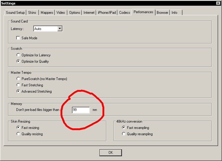

DannyGee85 wrote :
Hallo,
ich habe mir gestern die neue Bravo Hits 82 legal heruntergeladen (Amazon). Nun ist es so, dass wenn ich ein Lied aus diesem Album in VDJ lade, der Ladebalken nicht voll wird. VDJ läd quasi immer einen kleinen Bruchteil weiter wenn ich das Lied abspiele.
Weiß jemand woran das liegen könnte?
Ein Bild habe ich beigefügt.

Stell einfach diese Option hoch, und der Fehler ist behoben. In der Anzeige sieht man ja, dass das Programm annimmt die Datei sei 23 min lang. Und läd nur das eingestellte Limit in der Option. Nach dem kompletten laden, wird auch die Spielzeit richtig angezeigt. Hat wohl irgendwas mit mp3-Header und VBR zu tun...

da infinite rein schreiben
und den codec hinzufügen
danke ATRAC.
diese einstellung hat bei mir geklappt.
es läuft jetzt einbandfrei.
