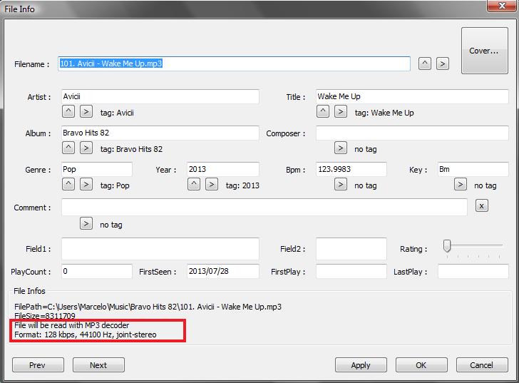

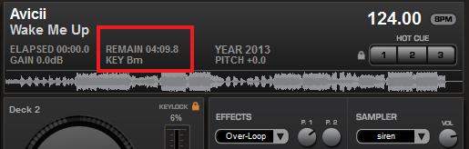

DannyGee85 wrote :
Dein Lied hat aus irgendeinem Grund ~ 28.3 Minuten, siehe dein Bild. Der Fehler liegt an deiner MP3 Datei.
So sollte es aussehen ;-)
Gruss Mike

@ Maik:
Das stimmt. Habe jetzt mal das ein oder andere Lied in den Player geladen und der Player zeigt mit 24 Minuten an.
Wie kann das denn sein? Das Lied hat aber nur ca. 3 Minuten.

DannyGee85 wrote :
@ Maik:
Wie schon gesagt, das liegt an deinen MP3 Dateien. Eventuell nochmals Downloaden oder Resamplen mit einen Soundeditor.
Was hast du in der File Info vom Song ? (Auf dem Song im VDJ Browser mit Rechtsclick auf File Info)
Gruss Mike
