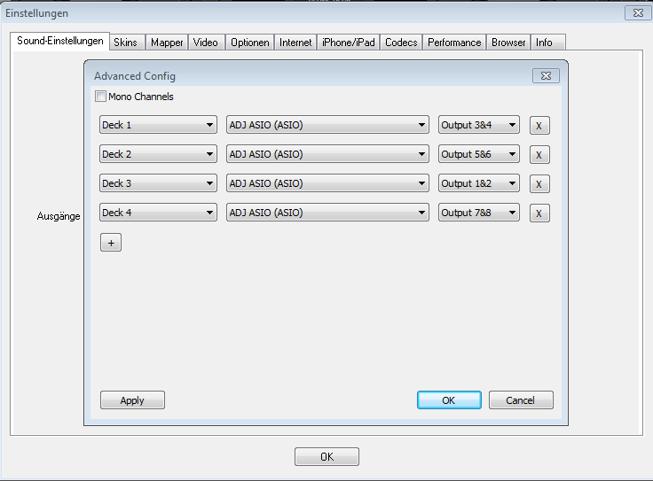

Stell bitte mal bei "Ausgänge" Advanced ein. Dann die Einträge dort löschen und die 4 Decks 1-4 hinzufügen. Dann die Ausgangssoundkarte (ASIO) auswählen und die Kanäle zuordnen:
Deck 3 - 1-2
Deck 1 - 3-4
Deck 2 - 5-6
Deck 4 - 7-8
Wenn der Sound aus dem falschen Deck kommt müsstest Du die dann tauschen.
Im Moment macht er genau was Du eingestellt hast - 2 Decks mit Kanälen 1+2 und 3+4.
Deck 3 - 1-2
Deck 1 - 3-4
Deck 2 - 5-6
Deck 4 - 7-8

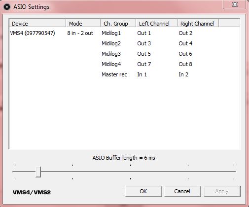

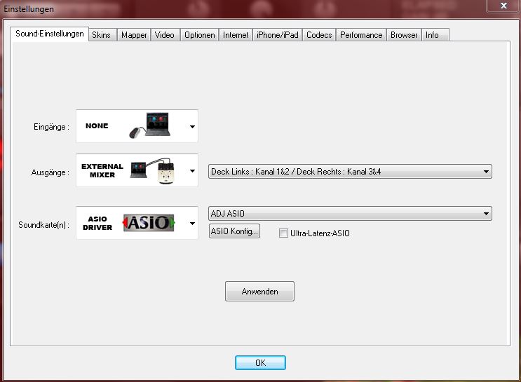

Hey soo..
Also hier nochmal die Sreenshots von den Einstellungen jetzt.
Ich habe die Schiebeschalter alle auf USB.
Posted Thu 04 Jul 13 @ 7:28 am
Geh mal bitte in VDJ/ Config/ Soundeinstellungen bei den Ausgängen auf auf advanced und stell dann folgendes ein:
Danach auf Apply und mit OK bestätigen....

PachN wrote :
Hast du auch den Master / Booth Ausgang bisschen aufgedreht?
Und stelle mal bei Ausgänge Advanced Config ein.
Dort dann folgende Belegung:
Deck 1 -> ASIO -> Output 1&2
Deck 2 -> ASIO -> Output 7&8
Deck 3 -> ASIO -> Output 3&4
Deck 4 -> ASIO -> Output 5&6

Damit die Verwirrung nicht all zu groß wird:
Mein Posting passt auf die Deckfolge 3-1-2-4 v.l.n.r
das Deckrouting von PachN hat die Deckfolge 1-3-4-2
greetz
rob
greetz
rob
